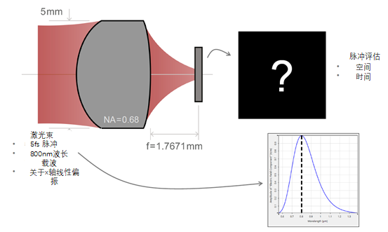

建模任务

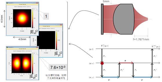

纯空间分析:输入场(载波λ)

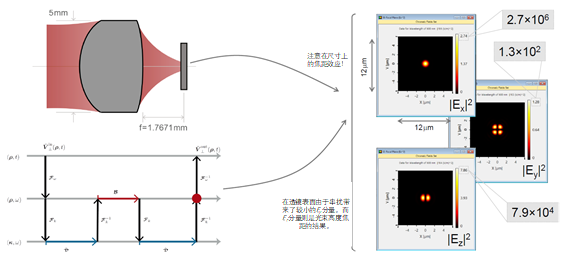

纯空间分析:焦平面上的场(载波λ)

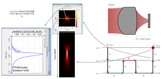

空间-时间分析:焦点处(Ex分量)

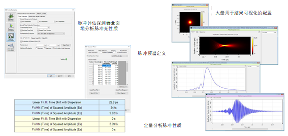

VirtualLab Fusion中的工作流程
•设置光源
−基本光源模型[教程视频]
•设置组件的位置和方向
− LPD II:位置和方向[教程视频]
•配置脉冲评估探测器
VirtualLab:使用高数值孔径透镜进行脉冲聚焦的图10
