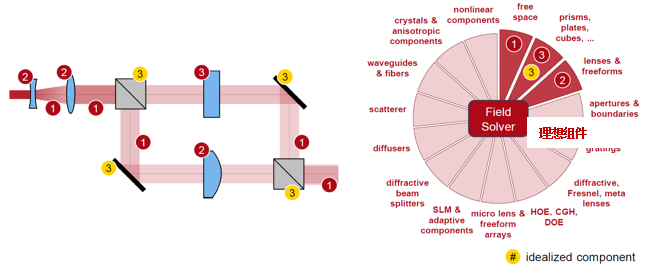

干涉测量法是光学计量学的重要技术。 它被广泛用于例如,表面轮廓、缺陷、高精度的机械和热变形。 作为一个典型示例,在VirtualLab Fusion中借助非序列场追迹,构建了具有相干激光光源的Mach Zehnder干涉仪。 证明了光学元件的倾斜和移位如何影响干涉条纹图案。
VirtualLab Fusion马赫-泽德干涉仪的图1

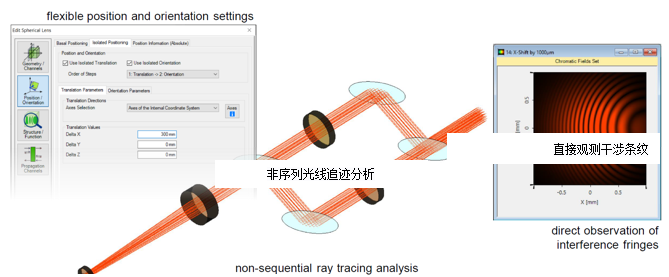

建模任务
VirtualLab Fusion马赫-泽德干涉仪的图2

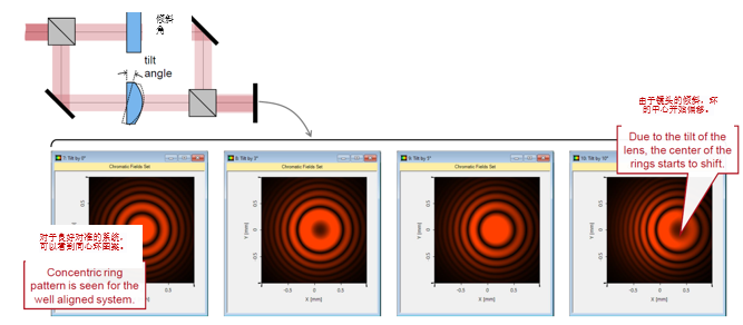

元件倾斜引起的干涉条纹
VirtualLab Fusion马赫-泽德干涉仪的图3

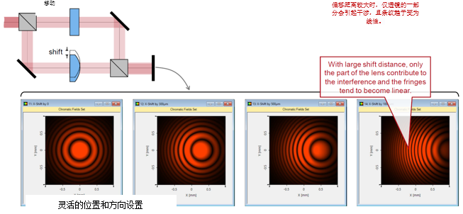

元件移动引起的干涉条纹
VirtualLab Fusion马赫-泽德干涉仪的图4
