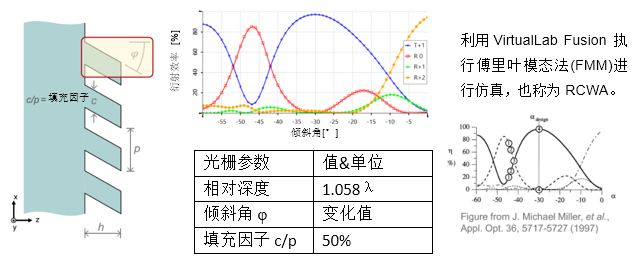

因其在确定衍射级上的高衍射效率,倾斜光栅广泛用于将光耦合到光波导中。如今,倾斜光栅广泛用于增强现实和混合现实应用中。本示例中将示范如何使用VirtualLab Fusion分析文献中具有特定参数的某些倾斜光栅的几何形状(例如倾斜角、填充因子和调制深度)。 另外,研究了不同入射角对衍射效率的影响。

2. 建模任务
VirtualLab Fusion 用于光波导耦合的倾斜光栅分析的图2
3. 衍射效率vs.相对深度
VirtualLab Fusion 用于光波导耦合的倾斜光栅分析的图3
4. 衍射效率vs.倾斜角
VirtualLab Fusion 用于光波导耦合的倾斜光栅分析的图4
5. 衍射效率vs. 填充因子
VirtualLab Fusion 用于光波导耦合的倾斜光栅分析的图5
6. 衍射效率vs.变化的入射角
VirtualLab Fusion 用于光波导耦合的倾斜光栅分析的图6
