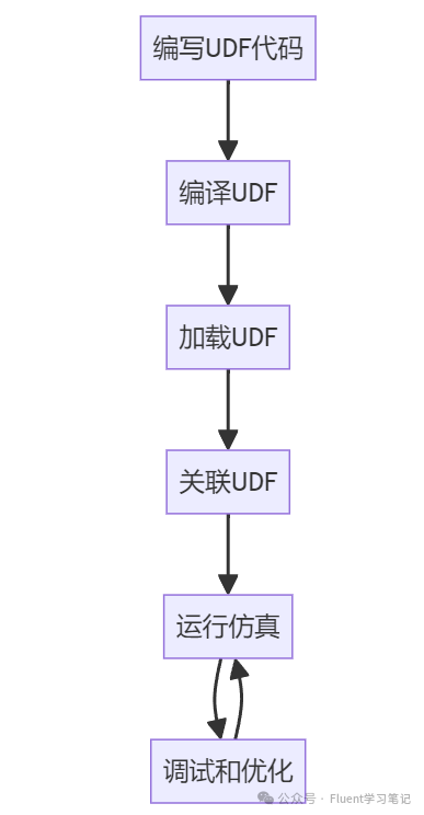

3. UDF的实现步骤
1. 编写UDF代码: 使用C语言编写包含特定功能的UDF代码。
2. 编译和加载: 将UDF代码编译成可执行文件,并在Fluent中加载该文件。
3. 关联和调用: 在Fluent中将UDF与特定的边界条件、材料属性或源项关联,并在仿真过程中调用。

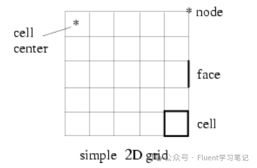

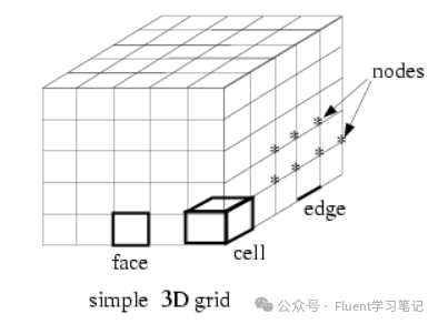

5. UDF的数据结构和语言逻辑
5.1 数据结构:
Domain: 在UDF中,Domain表示计算流体力学问题需要计算的空间区域,包括需要建立数值网格的几何区域和这些区域的边界条件。Domain包含大量的信息,如计算单元、网格数据等。
Fluent UDF的功能应用、数据结构、语言逻辑及常见例子等讲解分析(含详细视频教程)的图12
Thread: Thread代表Fluent中的一个计算单元,可以是网格单元、边界或面。通过Thread,可以访问和修改该计算单元内的数据。
Fluent UDF的功能应用、数据结构、语言逻辑及常见例子等讲解分析(含详细视频教程)的图13
Cell: Cell是流体域内的基本计算单元,包含物理量如速度、温度、压力等。在UDF中,可以通过Thread来遍历和操作各个Cell。
Fluent UDF的功能应用、数据结构、语言逻辑及常见例子等讲解分析(含详细视频教程)的图14
Face: Face是Cell的面,用于定义边界条件或计算通量。在多相流和传热问题中,Face常用于定义边界行为。
Fluent UDF的功能应用、数据结构、语言逻辑及常见例子等讲解分析(含详细视频教程)的图15

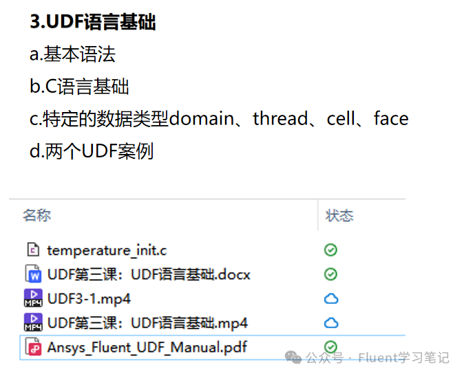

5.2 语言逻辑:
UDF采用C语言编写,具备以下语言逻辑特点:
基本语法: UDF的编写遵循C语言的基本语法,包括变量声明、控制结构(如if语句、for循环)和函数定义。
Fluent UDF的功能应用、数据结构、语言逻辑及常见例子等讲解分析(含详细视频教程)的图16
特殊宏: Fluent提供了一些特殊的宏,用于定义不同类型的UDF,例如DEFINE_PROFILE、DEFINE_PROPERTY和DEFINE_ADJUST等。
Fluent UDF的功能应用、数据结构、语言逻辑及常见例子等讲解分析(含详细视频教程)的图17
数据类型: UDF中常用的特定数据类型包括Domain、Thread、Cell和Face等,通过这些数据结构可以访问和操作流体域内的数据。
