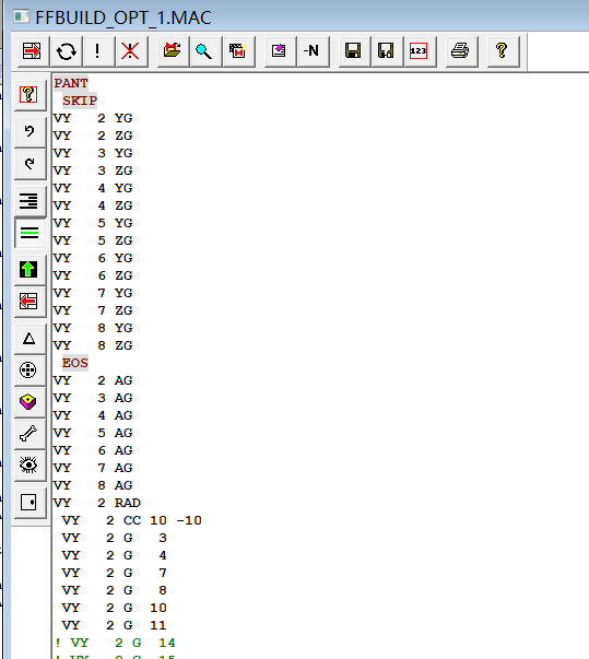

得到优化的宏文件
请评论区留言联系工作人员获取

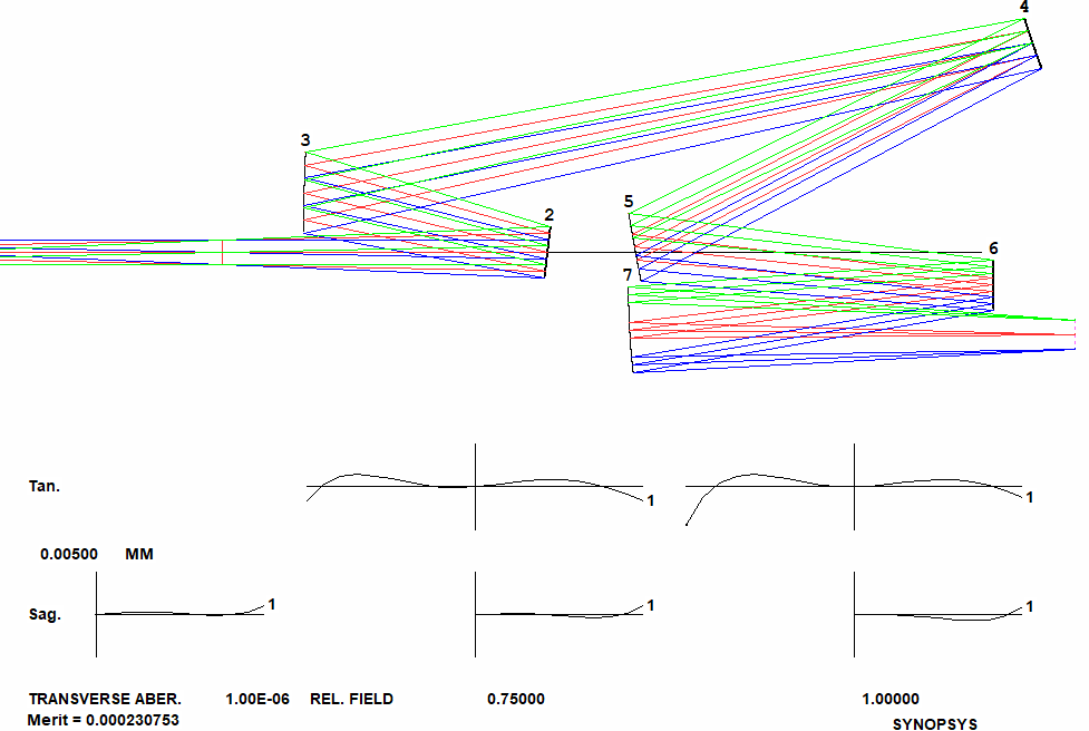

调整优化宏,进一步优化反射镜的形状以达到更好的成像质量。额外的质量要求都可以在优化文件内按需要增加或调整。
对应镜头文件
请评论区留言联系工作人员获取

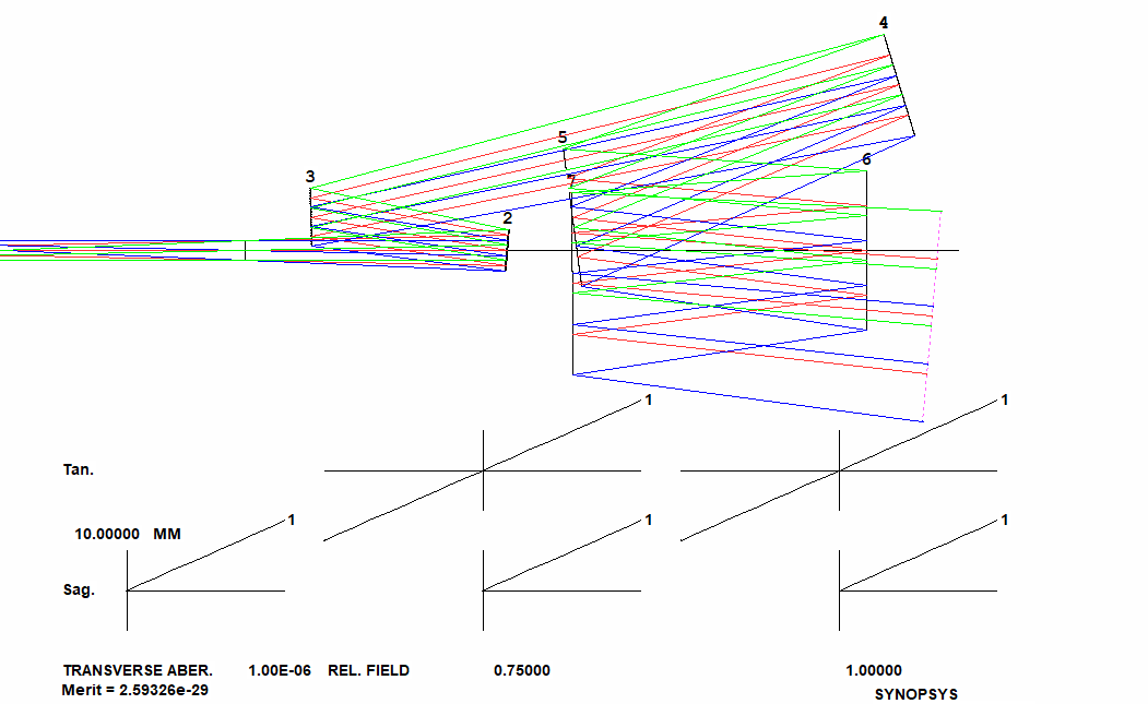

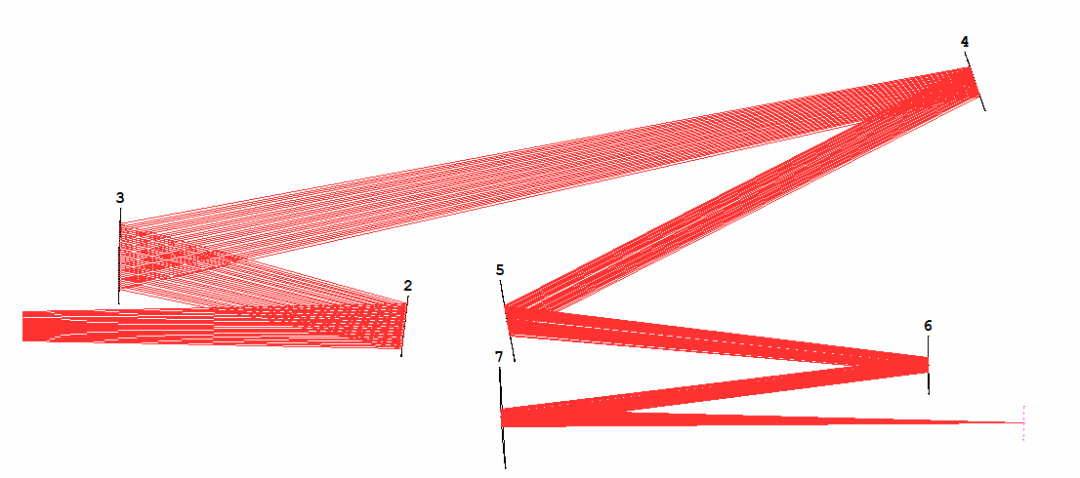

软件自动优化功能,会自动将反射镜的位置优化匹配到不会影响光线轨迹的情况。(对比图可以看到,优化后的结果和未优化的效果图)如上图镜头文件的pad二维窗口显示,光线在各个反射镜之间传递,无任何光线轨迹被遮挡的情况。

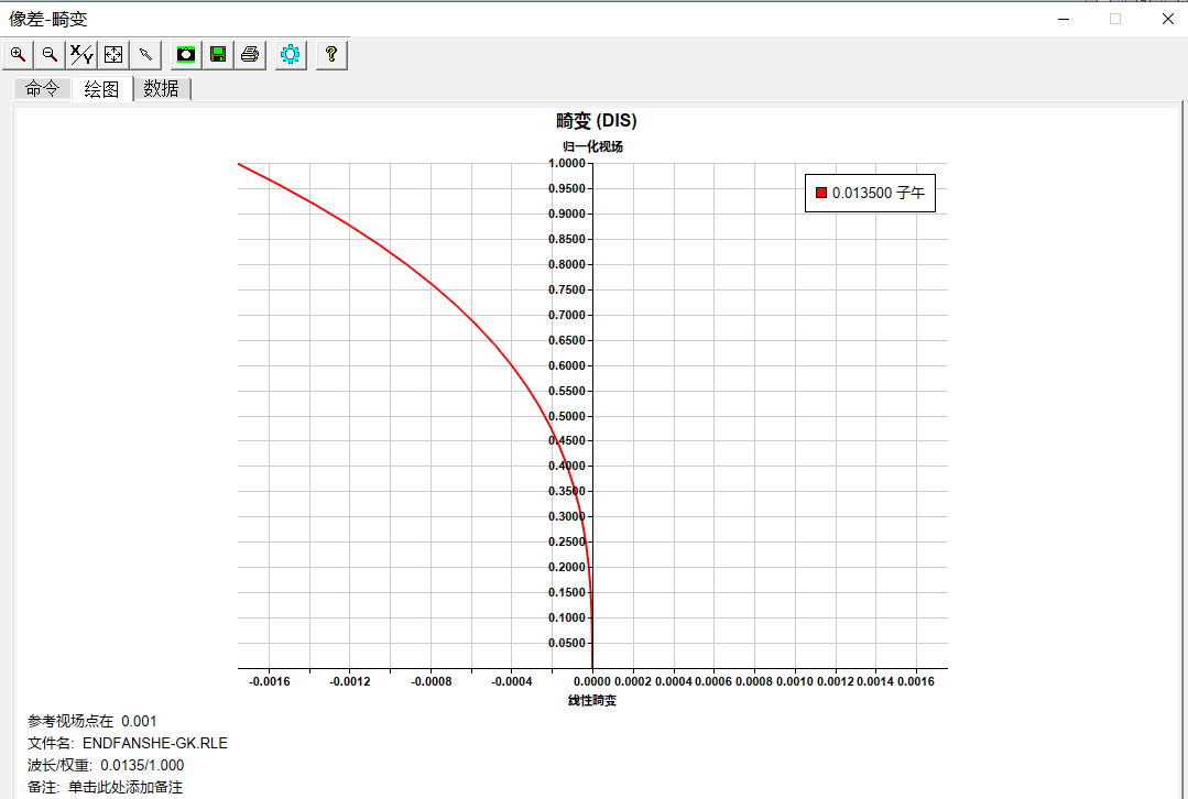

畸变在1.6%

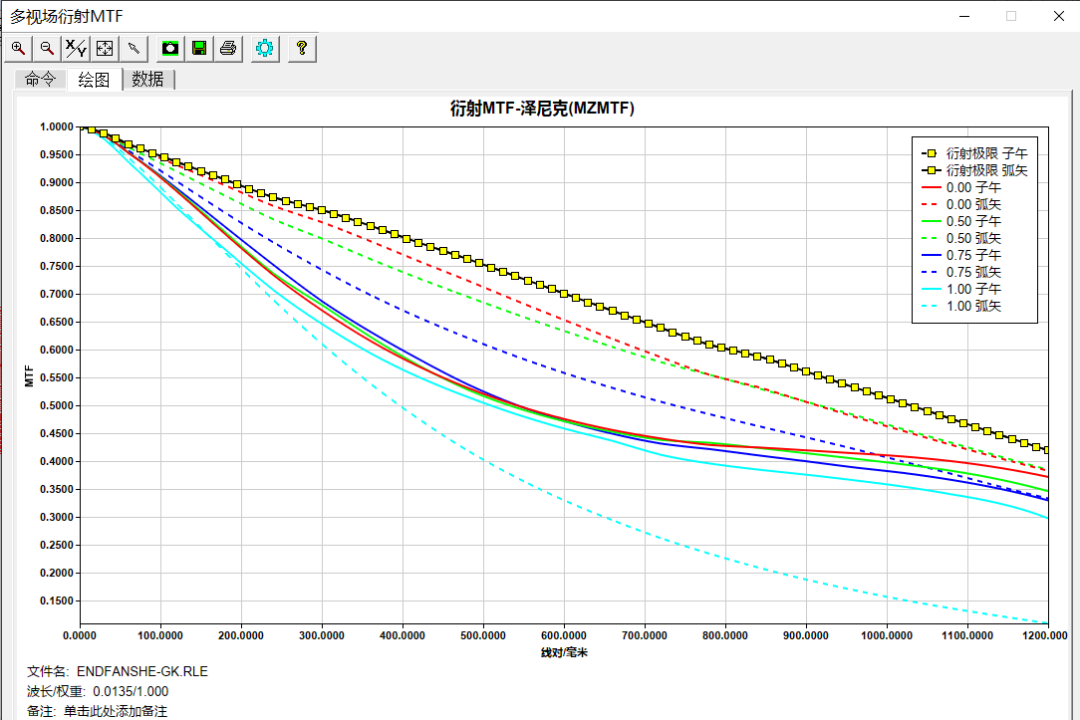

MTF曲线,在1200线对/毫米内满足大于0.3

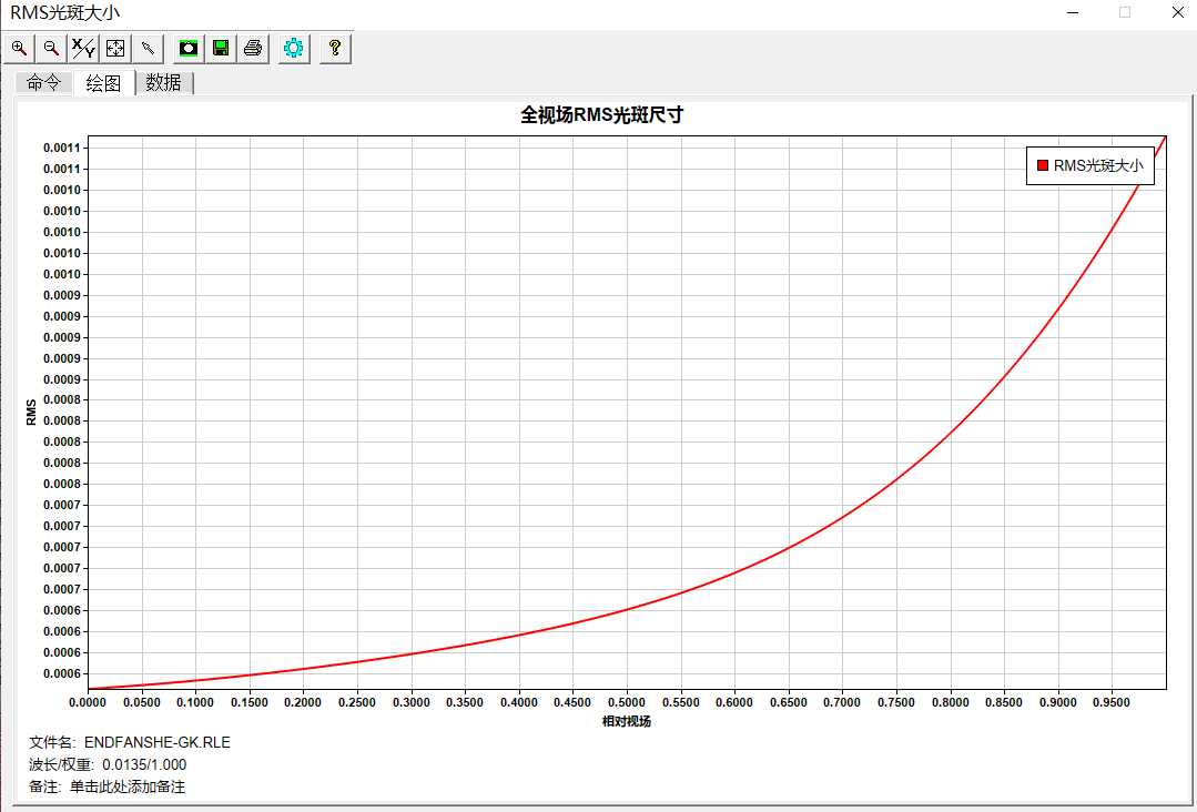

RMS光斑尺寸,全视场小于0.0011

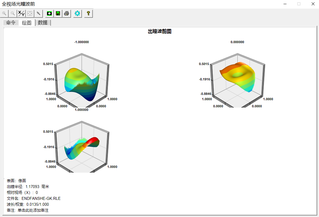

波前图

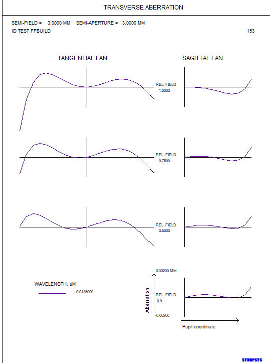

点列图
