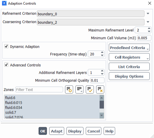

2.1 Adaption Controls界面设置
点击Refine / Coarsen后就会进入Adaption Controls界面
五十四、Fluent网格自适应详细操作的图2
Refinement Criterion:网格细化标准,在此处选择网格细化的标准,可以通过cell register设置,也可以通过表达式设置。
当某区域的某物理量达到设定的标准后,该区域网格就会细化加密。
Coarsening Criterion:网格粗化标准,在此处选择网格粗化的标准,可以通过cell register设置,也可以通过表达式设置。
当某区域的某物理量达到设定的标准后,该区域网格就会粗化。
Maximum Refinement Level:最大细化水平,网格达到细化标准后,细化过程中网格的分裂级别。
默认值为2,对大多数问题都可适用。此值如果过大会导致网格数量过多。
Minimum Cell Volume:最小网格体积,用于对细化网格的限定。如果一个网格达到了细化标准,但其网格体积小于Minimum Cell Volume,则该网格也不会被细化。这保证了网格不能被细化的无限小,默认值为0。
Dynamic Adaption:动态自适应,勾选此选项时,Fluent在计算过程中会定时的检查细化和粗化的标准,进行网格自适应。
如果不勾选,则只能进行手动的网格自适应,在计算一段时间后,设置好细化粗化标准,点击Adapt
Frequency(iteration):与动态自适应匹配的选项,表示经过多少个迭代步会进行一次网格自适应。如果是瞬态计算,选择时间步time step。
五十四、Fluent网格自适应详细操作的图3
 2.2 Advanced Controls界面设置
对于瞬态问题还会出现高级设置Advanced Controls
五十四、Fluent网格自适应详细操作的图4
Additional Refinement Layers表示附加的细化层数,即在达到细化标准的网格外附加几层网格进行细化。
下图从左到右分别表示Additional Refinement Layers的值为1、2、3
五十四、Fluent网格自适应详细操作的图5
Minimum Orthogonal Cell Quality:表示网格在细化过程中必须达到的最小正交质量。
Zone:对于多相流模型,会出现此选项。当你在Zone中选择了部分的计算域,网格自适应只会在这下区域进行,而未被选择的区域不会进行网格自适应。
List Criteria:单击List Criteria,Fluent将会将要细化或粗化的单元格数量打印到控制台
五十四、Fluent网格自适应详细操作的图6
Display options:对达到标准的粗化细化网格进行显示设置,在Display Options-Adaption设置之后,单击Display会有不同的显示。
五十四、Fluent网格自适应详细操作的图7
Adapt:单击Adapt,网格就会根据细化粗化标准进行自适应操作。如果不勾选Dynamic Adaption,则想要进行网格自适应,必须手动点击Adapt。
