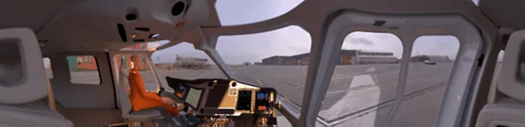

Speos使Airbus能够在驾驶舱设计过程中评估人眼可视性,并预测在眩光、反射和失真的条件下的行为。利用该数据,Airbus工程师可提高飞行员的可视性,以及机组人员屏幕显示器的可读性。

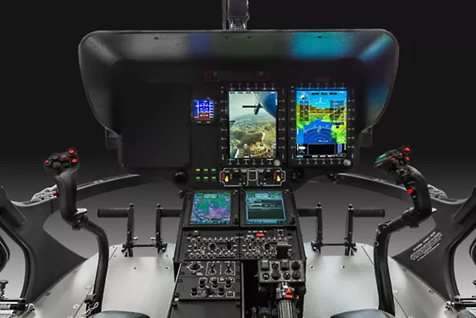

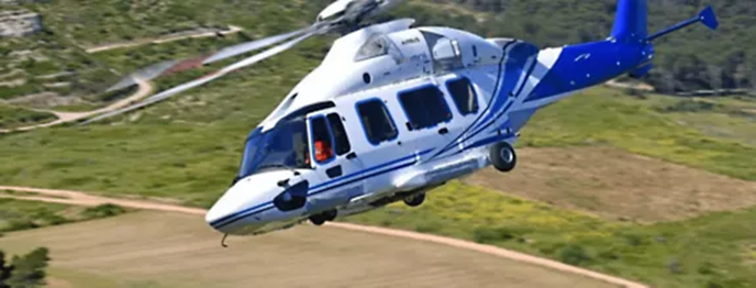

Ansys仿真在大量Airbus直升机的驾驶舱人眼可视性设计中发挥了关键作用,包括中型双引擎H160、超中型双引擎H175和重型双引擎H225。这里有一些背景信息供读者参考:每架飞机可容纳一名或两名飞行员,分别可容纳多达12名、18名和19名乘客。Airbus几乎为其所有飞机设计了军用型号,而H160M、H175M和H225M都是基于民用模型设计,尽管其飞行员和机组人员的数量可能有所不同。

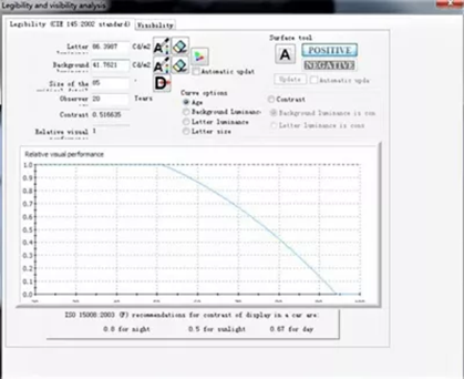

Speos最有益的一大功能是人眼视觉功能。通过此功能,设计人员可以根据人眼视觉传感器确定不同的视觉性能,比如反射、可视性和可读性。凭借这种见解,设计人员可以为飞行员和机组人员创造更安全的照明条件。通过完善的人眼传感器模型,Speos提供了针对亮度和沉浸式360度观察器结果的人眼视觉算法。使用生理学人眼视觉建模,设计人员可以优化颜色、对比度、和谐度、光均匀性和强度,同时还考虑包括昼夜视觉在内的环境照明条件,从而提高显示器的视觉感知质量。

Speos的另一个有益特性是其广泛的光学库,其中包括超过4200种光源和材料样本。在这个在线数据库的支持下,Airbus可为每种设计选择更高效、更合适的材料。此外,借助Speos的照明系统分析器工具,工程师可以确保其选择符合设计要求,并验证其是否符合行业或法律标准。
