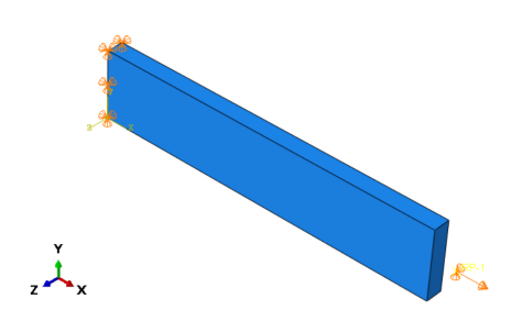

除此之外,本文进行了纤维方向单轴拉伸实验的模拟,同时分别基于EXPLICIT和STATIC,使用Abaqus自带的二维hashin进行计算,与本文的VUAMT子程序计算结果进行对比。边界条件如下图:
基于Abaqus/Explicit的复合材料渐进损伤失效模型及VUMAT子程序讲解分析(含详细视频教程)的图17
图6 边界条件
网格模型如下图:
基于Abaqus/Explicit的复合材料渐进损伤失效模型及VUMAT子程序讲解分析(含详细视频教程)的图18
图7网格模型
