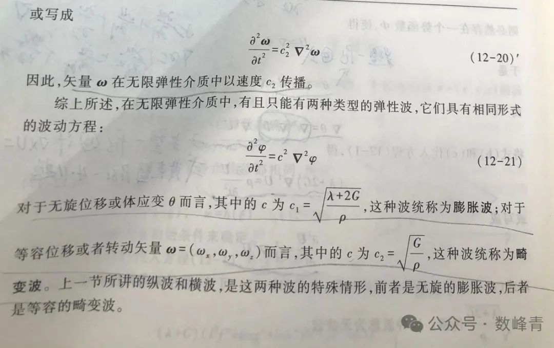

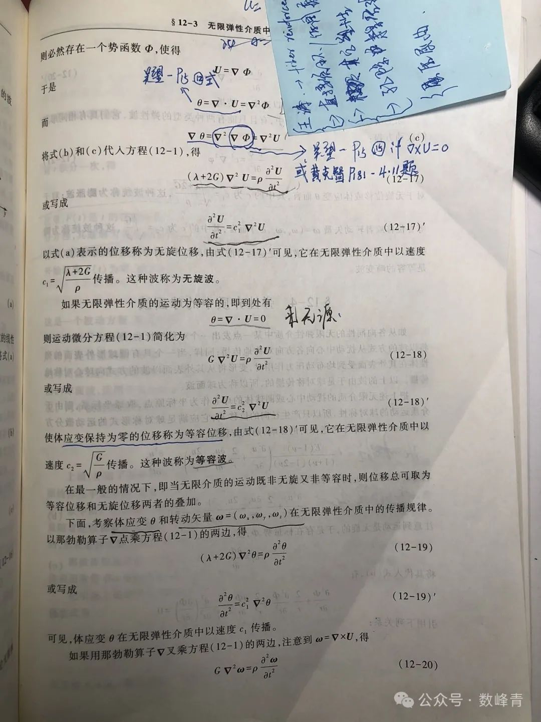

固体波动方程的推导可以见吴家龙P233,我们在这里对关键推导 如果弹性介质的位移场是无旋的(×U=0),则:
力学笔记#2:什么是声速?固体波动方程和流体波动方程推导的区别,声速和体积模量的关系。的图1
力学笔记#2:什么是声速?固体波动方程和流体波动方程推导的区别,声速和体积模量的关系。的图2
图中的式(12-1)就是拉梅方程。可以看见,固体中的弹性波有两种,膨胀波的波速与两个拉梅常数都有关,而畸变波的波速只和拉梅常数中的剪切模量G有关。

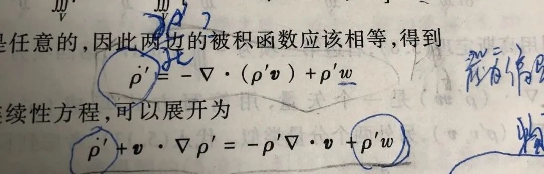

我觉得其中的第一项应该用偏导符号,因为这两个方程是欧拉描述的,不能写成物质导的形式(我不知道上面加一点是不是可以等同物质导)。可参考吴望一P101。

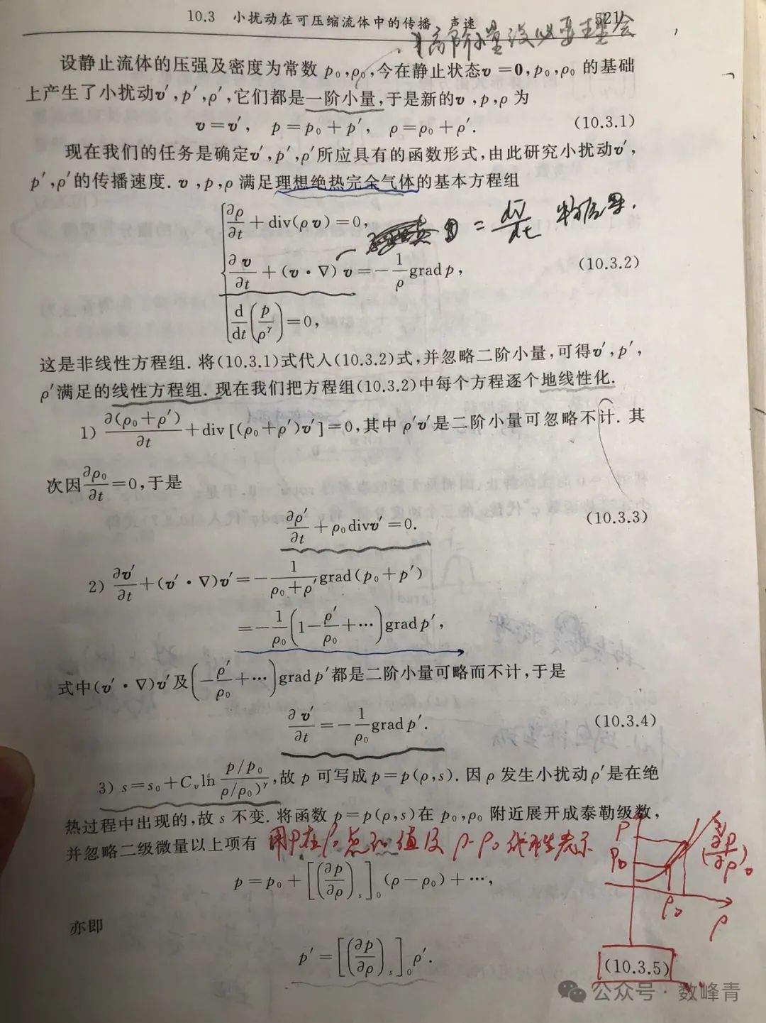

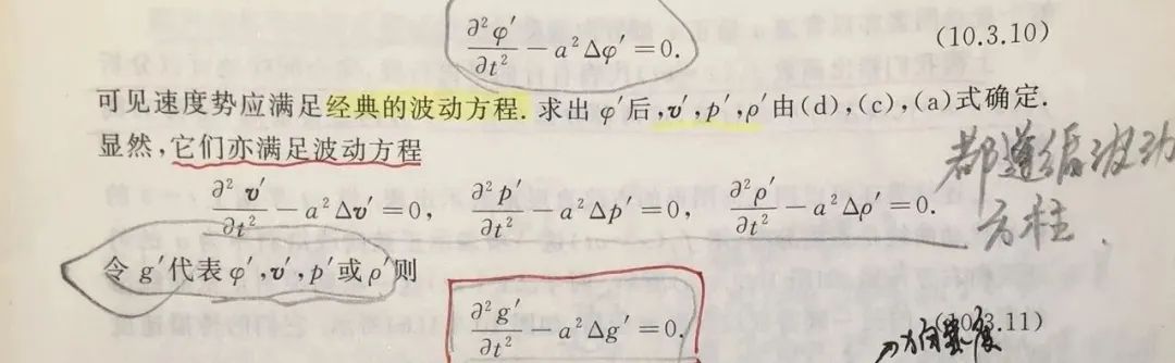

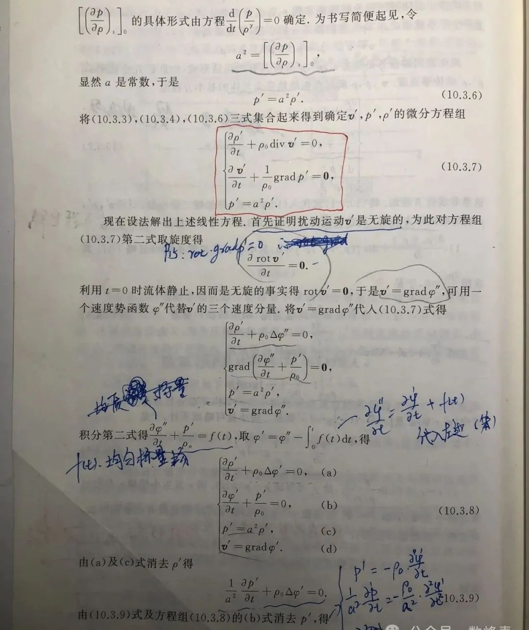

个人觉得比较详尽、清楚的还是吴望一P521的推导。该推导基于无黏可压流体方程组,用方程的线性化表示小扰动的过程很详尽。
