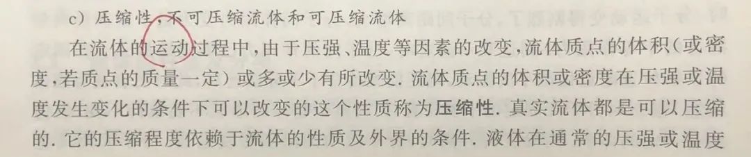

任何物质都是可压的,只是对于低速运动的物质,其质量守恒方程(连续性方程)可以得到一定的简化。由前可知,可压缩性由体积模量的倒数表示。体积模量公式可见博文:
数峰青,公众号:数峰青 力学笔记#1:什么是体积模量?流体和固体的体积模量公式有什么区别?
其倒数为-(△V/V)/△p。另一方面,运动当前构型的相对体积变化率(△V/V)可以由速度散度表示(黄克智P266,吴望一P86):div(v)。所以在流体运动中,速度散度完全可以表征可压缩性。另外,从流体连续性方程(吴望一P107式3.1.3)

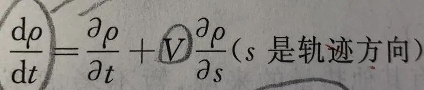

dρ/dt可以表示为(吴望一P501第一式,黄克智P246式6.4.13):
力学笔记#3:物质的可压缩性和流动的可压缩性之间的区别是什么?的图6
根据该式,可以看出当速度很小的时候,该式第二项(对流项)接近一个很小的数,而第一项表示定常性(吴望一P109),定常流动下第一项为0,所以直接导致密度对时间的物质导dρ/dt小到可以忽略。通过这种忽略对方程的简化进而解出来的解是比较符合实际观察的,也满足工程需要(早些时候的机翼升力理论的基础),所以这种对方程的简化(速度散度为0)就沿袭下来了,这类流动叫做不可压流动(吴望一P221底部)。
力学笔记#3:物质的可压缩性和流动的可压缩性之间的区别是什么?的图7
但是当速度很大的时候,该项就具有很大的值,这样密度对时间的物质导数很大,流体在这种情况下的可压性就不能忽略了,这种流动也叫做可压流动。总之,实际上可压流动才是正常存在的,不可压流动只是对方程的一种理想化(这种理想化是满足工程应用的)。空气虽然是一种比较可压的物质,但是在低速的情况下,其流动是一种不可压流动,也就是速度还没大到产生让其体积或密度沿着流线产生明显变化的压力。
