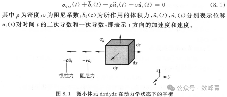

之前在学习有限元过程中,在曾攀老师的《有限元分析及应用》P299看到结构动力学的运动平衡方程,其中表示位移的二阶和一阶导的第三、四项写法上都是其上加一点,本质是df/dt的形式,见下图:
力学笔记#4:结构动力学和弹性动力学运动平衡方程的异同,顺便简述拉格朗日描述和欧拉描述的图1

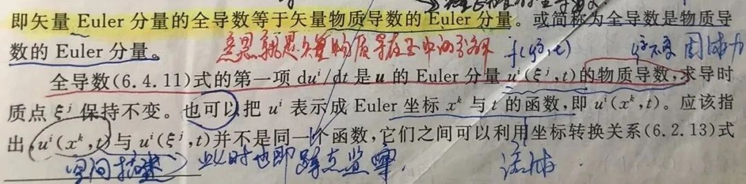

有一天我翻开吴家龙老师的《弹性力学》(高教社第五版)P52,发现运动平衡方程中的速度二阶导项符号用的是偏导符号,在经典的徐芝纶老师的弹性力学教材中也是偏导符号,见下图:
力学笔记#4:结构动力学和弹性动力学运动平衡方程的异同,顺便简述拉格朗日描述和欧拉描述的图2

另外,上图1中的结构动力学运动平衡方程的建立也运用了微元法。当时作为初学者,其实是比较难以想象阻尼力在微元体中到底是怎样的一种存在的,而目前结构动力学的其他教材,例如克拉夫以及Anil.K.Chopra的那本,都是直接从弹簧振子出发直接建立刚度方程,就少了引出运动平衡方程这一步了。
对于偏导符号这个问题,经过学习,大致有了些个人看法,供朋友们批判。先说结论:两种表示符号都可以。

现在我们要在当前构型研究物质的运动,我们要求出物质点在当前构型的速度或者加速度。前面说了,人是站在笛卡尔坐标系中不动的,也习惯于用笛卡尔坐标系。所以t时刻任意物质点的速度就变成了v=dx/dt或者x上加一点,就是物质点在笛卡尔直角坐标系中的坐标值随时间的变化率。这是很自然的,我们在本科物理甚至高中物理阶段都这么求的不是么。加速度就是a=dv/dt。
但是高中和本科物理阶段我们还没接触连续介质的速度场,我们关注的是单个质点,dx/dt最后给出的表达式就是我们关注的那个质点的速度随时间的变化v(t)。然而我们这里要研究连续介质速度场,也就是要研究任意或者所有质点的速度,dx/dt的表达式要体现这一点。恰好,我们有一个运动方程x=x(ζ,t),该方程表示了任意或者所有质点在t时刻的E坐标,那么dx/dt在保持ζ不变的时候,就可以写成∂x(ζ,t)/∂t。∂x(ζ,t)/∂t就是上面说的物质导。
现在回到开头的问题,我们就可以说:如果方程中用dx/dt(或者x上加一点),意思就是在表明“这里是一个物质导,这只是个指示,我们主要精力在别处”;如果用∂,意思就是“我们要求这个量的物质导,如果你拿到了速度的解析表达式,记得要保持ζ不变求偏导”。黄克智P236的物质导定义式也表明了这一点。

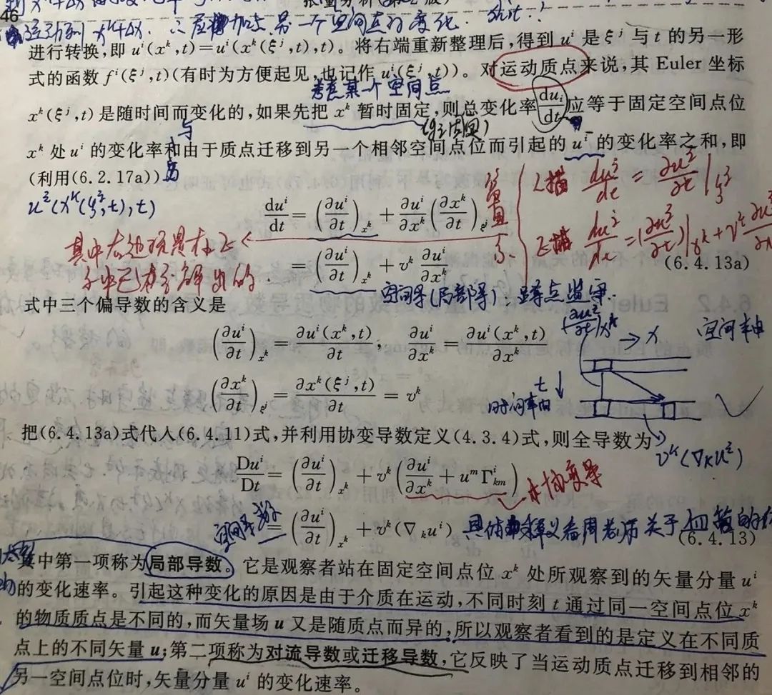

那上面介绍的物质导都是物质描述的,空间描述的物质导是什么样的呢?这个问题一时半会说不清楚,说得不好反而让人理解起来更困难。我这里给出黄克智P245的相关描述:
力学笔记#4:结构动力学和弹性动力学运动平衡方程的异同,顺便简述拉格朗日描述和欧拉描述的图3
力学笔记#4:结构动力学和弹性动力学运动平衡方程的异同,顺便简述拉格朗日描述和欧拉描述的图4
请忽略第一个图中“蹲点坚守”四个笔记字,真正的蹲点坚守是图二那个。关于这个的理解,李新亮的CFD课程中也有一个比较好的例子(哔哩哔哩有视频),就是人发着烧坐着火车从北京到上海,好像是这么的,也比较生动。空间描述的物质导基本应用在流体力学中,流体力学中的几大守恒方程可以说都来自雷诺输运定理(黄克智P277),而雷诺输运定理的理解就依赖于图中内容的理解。
最后回到开头讲的第二个问题:结构动力学运动平衡方程的建立也运用了微元法,合适吗?个人观点是不合适的,因为阻尼是一个非常宏观、唯象的量,是为了表征振动过程中能量的耗散而构造的一个量。比如说库伦阻尼,跟摩擦什么的有关,那也不是每一个微元体都有库伦阻尼。这使人想起知乎一个问题:
