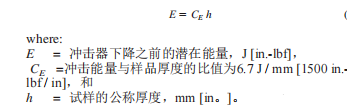

使用的势能为4.94 ft-lb(6.7J)乘以试样厚度。使用直径为0.625英寸(16mm)的半球形冲击器,将试样支撑在刚性支撑夹具上,并在支撑底座中具有适当尺寸的窗口,使其承受面外集中冲击,材料的抗损伤性根据试样中留下的损伤大小和类型计算。

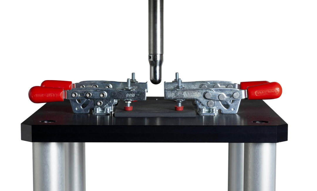

1、仪器化落锤冲击试验机

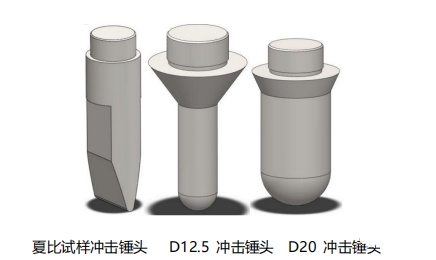

锤体的更换,针对用户对不同试样的冲击要求,需不同更换不同质量范围的锤体。锤体通过增加砝码可满足 8kg~23kg 重量的冲击。锤头的更换,用户可根据各种试验方法标准,更换符合标准的冲击锤头。
图片a、落锤冲击头应有导向装置,冲击点的重复性偏差应不大于3mm。试验装置应有防止二次冲击的装置。如果没有防止二次冲击的装置,可以通过在冲击头离开试样表面反弹后,用一片刚性材料(木头,金属等)插到冲击头和试样之间,以防止二次冲击。
b、落锤高度可调,高度标尺精度为0.5mm。冲击试验支撑夹具上下表面的平行度应能够保证试样支撑夹具上下表面的平行度应能够保证试样在受冲击位置水平放置,导向销必须保证试样中心收到冲击,铰接夹及其橡皮头,在试样收到冲击过程中能够压紧试样。

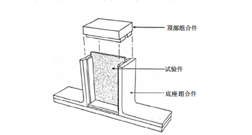

2、冲击后压缩试验夹具
图片注:冲击后压缩试验夹具应具有足够的刚度和尺寸精度,以保证试样均匀受压,并且不会发生屈曲。

冲击能量的计算:

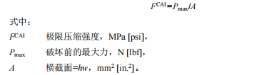

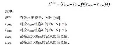

3、计算
1)极限压缩强度
图片2)有效模量
