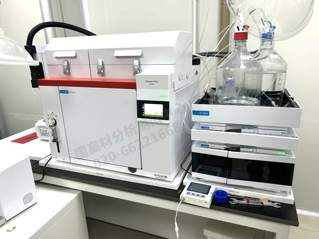

国高材分析测试中心的高温GPC设备,分子量测试范围从1,000到1000,000,流动相为1,2,4-三氯苯,可在150 ℃下对聚合物进行分析,适用于常温下难溶的聚合物,如聚乙烯、聚丙烯、聚噻吩等,样品要求为1 mg~1g固体或液体。

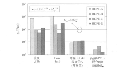

GPC法是利用聚合物溶液通过填充有特种多孔性填料的柱子,在柱子上按照分子尺寸大小进行分离并自动检测其浓度的方法。采用GPC方法测试UHMWPE的分子量及其分布在技术上存在局限性。因为在实践过程中,常常需要高温条件才能出现溶解成UHMWPE稀溶液,而由于高温高剪切导致热降解和剪切降解,另外,如何建立聚乙烯标定曲线,在过滤时高分子量的聚乙烯未被过滤等都影响最终的表征结果。
图1是几种不同测试方法对比图,其中高温GPC的测试结果几乎看不到100万以上的分子量,不能很好地反映出UHMEPE分子量的特点,因此多数情况下只能作为一种参考。
图1 不同UHMEPE分子量测试方法比较

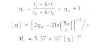

对于稀溶液黏度法,聚合物的黏均分子量(MV)通过Mark-Houwink公式与其特性黏度([η])进行关联(Mv=K[η]α)。ASTMD4020标准就UHMWPE的特性黏度测定给出了详细描述。添加适量抗氧剂的UHMWPE粉料在150℃下溶解于十氢萘中,十氢萘的用量(以mL计)约为聚合物质量(以mg计)的4.5倍。在150℃下溶解1h后,所得溶液转移至放置于135℃油浴中的乌式黏度计,并在此温度下达到热平衡。测量溶液的流出时间(ts),并与溶剂十氢萘的流出时间(to)作比较。所测样品的相对黏度(ηr)、增比黏度(ηsp)、特性黏度([η])和Mv,可以通过以下公式进行计算:
式中 k——所用乌式黏度计的动态能量校正常数;
c——溶液浓度。

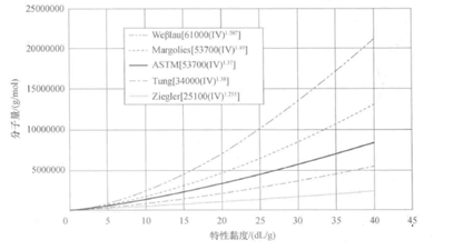

ASTMD4020推荐使用的Mark-Houwink方程仅是常用的关于UHMWPE的Mv~[η]关系式之一,此标准也明确指出一种关系式可能只对一种工业生产过程有效。例如,Ticona公司目前使用的关系式(Margolies关系式)为Mv=5.37×104[η]1.49。
对相同的特性黏度[η]值,不同的Mark-Houwink方程计算得到的Mv值将存在较大的差别。图2中给出了目前工业界常用的几种用于拟合UHMWPE黏均分子量与特性黏度的关系式曲线,由图中曲线可以看出各关系式之间的巨大差别,也说明利用稀溶液黏度法测定UHMWPE分子量信息的不确定性。
图2 工业界常用的五种用于拟合UHMWPE黏均分子量与特性黏度的Mark-Houwink关系式曲线

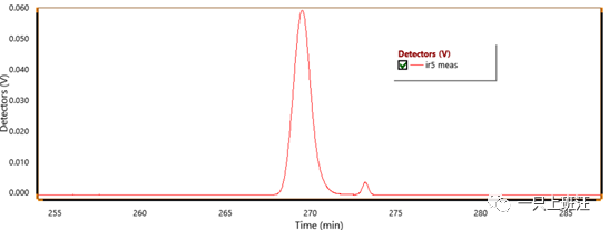

基于以上情况,开发一种能够精确测量UHMWPE分子量及其分布的方法对于UHMWPE纤维的研发与加工应用具有重要意义。近些年来,西班牙Polymer Char公司开发了一种新型GPC-IR5MCT表征手段,由于采用灵敏度极高的IR5MCT检测器,可以满足极稀浓度的溶液的测量,在样品浓度为0.125mg/ml时,信噪比仍然可以达到60(如下图4)。同时,由于采用了全自动的样品制备系统,最大程度地避免了溶样过程中的剪切降解、热降解等因素,能够很好地应用于UHMWPE分子量及其分布的表征,对于重均分子量在1000万左右的样品都能够进行精确的表征。
图4. IR5 原始信号

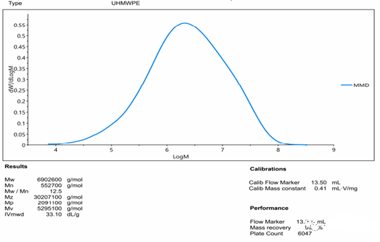

下面是一个UHMWPE样品的GPC-IR5MCT表征结果(如图5),样品的重均分子量在690万左右,通过一次分析我们就可以得到UHMWPE各种相对分子质量的信息,99%的回收率证明样品已经完全溶解。同时,该手段的一个突出的优势在于能够得到UHMWPE的分子量分布的信息,这是传统分析方法无法比拟的,该数据对于对于UHMWPE纤维料的开发具有重要指导意义。
图5. UHMWPE样品分子量及其分布表征结果
