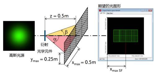

【VirtualLab运用】高数值孔径图形图案扩散器的设计与优化的图1
设计扩散器以在远场生成高数值孔径光图案
光源参数:
—高斯光源波长:532nm
—根据最终的衍射光学元件选择合适的直径
系统参数:
—衍射元件到屏幕距离:z=0.5m
输出场要求:
—期望光图案:1.0m×0.5m网格
—光图案期望分辨率:±0.5mm
(目标平面上相邻衍射级次间的最小距离:∆xTP=1mm(离轴))
—目标图案来源于文件
“Sc385_HighNA_DiffuserDesign_01_DesiredLightPattern.bmp”
衍射光学元件参数:
—衍射元件的相位阶数:4

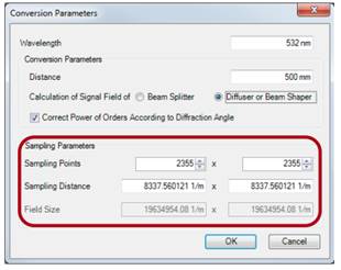

A. 计算
1.根据信号场沿x方向扩展的一个合理的初始值计算衍射光学元件的最小像素(特征)尺寸(此处xmax SF仅有0.75m):
【VirtualLab运用】高数值孔径图形图案扩散器的设计与优化的图2
将此值近似到一个可加工尺寸 (∆x’DOE)以兼顾制造者加工过程中对于位置增加以及最小特征尺寸的加工能力。此处近似后,∆x’DOE=320nm。根据
该值重新计算对应的x’max SF值。
2.计算衍射光学元件最大周期 pmax:
利用公式 【VirtualLab运用】高数值孔径图形图案扩散器的设计与优化的图3
3.计算衍射光学元件每个周期的像素数#s和近似给出采样点数目#s’。例如#s’=2355
【VirtualLab运用】高数值孔径图形图案扩散器的设计与优化的图4
4.计算可得到的最大衍射角(用’表示)
【VirtualLab运用】高数值孔径图形图案扩散器的设计与优化的图5
5.计算获得的轴上输出光强的分辨率
【VirtualLab运用】高数值孔径图形图案扩散器的设计与优化的图6

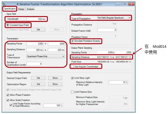

B.迭代傅里叶变换方法优化文件的预设置
【VirtualLab运用】高数值孔径图形图案扩散器的设计与优化的图7

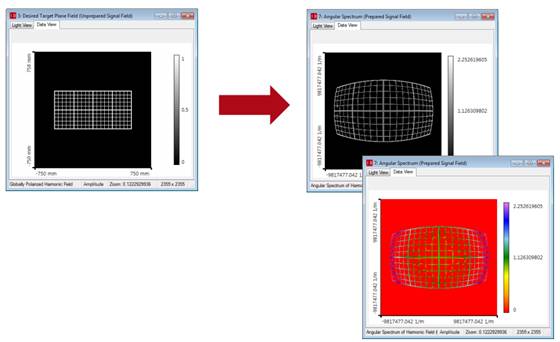

C.1 生成预补偿信号场
根据目标平面上给出的空间光强分布,使用模块Mod014在波数域计算一个角谱光强分布。
必须在模块对话框中输入采样距离,采样距离可通过迭代傅里叶变换方法优化文件计算出来并以波数值表示(在迭代傅里叶变换方法文件中不勾选“使用角谱坐标”)。

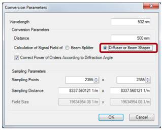

C.3 模块设置
【VirtualLab运用】高数值孔径图形图案扩散器的设计与优化的图9
选择扩散器模式

C.5 利用模块补偿
【VirtualLab运用】高数值孔径图形图案扩散器的设计与优化的图11

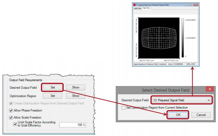

D.在傅里叶迭代算法优化文档中定义DTP
在IFTA优化文档中,生成的预补偿DTP作为期望输出场。
【VirtualLab运用】高数值孔径图形图案扩散器的设计与优化的图12

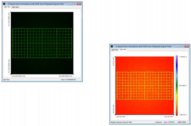

3.衍射光学元件设计最终的仿真结果
【VirtualLab运用】高数值孔径图形图案扩散器的设计与优化的图13
4.总结
VirtualLab 软件为用户提供了更便于使用的设计工具,用于设计生成大角度光图形的大数值孔径衍射光学元件。
典型的不希望的效应:
—几何畸变
—强度衰减
都可被完全地补偿。
