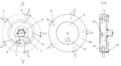

2.1滚轮穴施肥器总体结构
目前西北地区主要应用的滚轮穴施肥装置总体结构如图1所示,主要分两种类型:T1、 T2模型。
2024年RecurDyn优秀案例竞赛作品分享:基于DEM-MBD耦合的全膜双垄沟滚轮穴施肥仿真试验的图1
1. 滚珠;2. 开启装置;3.定鸭嘴;4.拨杆;5.轴承部件;6.前端盖;7.前排肥盖;8.肥量调节按钮;9.后端盖;10.壳体;11.后排肥盖;12.储肥盒;13.动鸭嘴;14.扭转弹簧
(a) T1模型 T1 Model

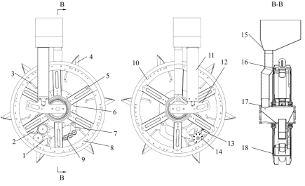

1. 储肥壳;2. 齿轮组;3. 拨杆;4. 定鸭嘴;5. 辐条;6. 法兰盘;7. 拨杆;8. 前端盖;9. 滚珠;10. 后端盖;11. 支撑架;12. 连接板;13. 收缩齿;14. 拨盘;15. 肥箱;16. 动鸭嘴;17. 输肥管;18. 拨轮
(b) T2模型 T2 Model

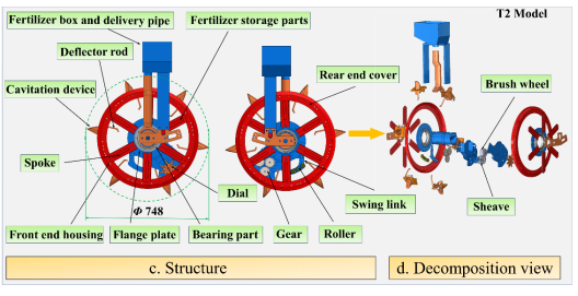

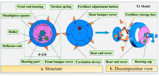

(c) 爆炸视图 Exploded view
图1 滚轮穴施肥器结构示意图

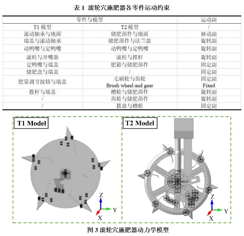

2.2模型建立与运动副约束
使用RecurDyn建立滚轮穴施肥器动力学模型,各零件运动约束如表1所示,动力学模型如图2所示。

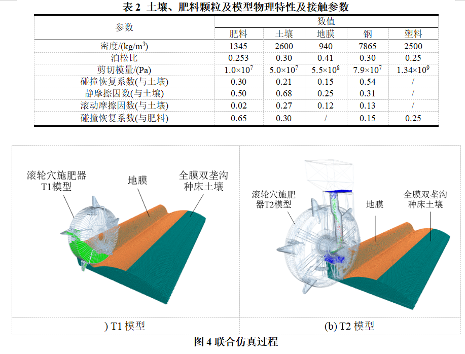

为建立与RecurDyn耦合仿真文件,通过离散元后处理模块,导出*.dem文件,利用EDEM 2020和RecurDyn V9R3耦合接口,对滚轮穴施肥器和全膜双垄沟种床互作过程进行联合仿真,如图4所示。

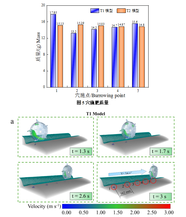

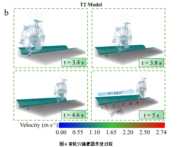

3.1 滚轮穴施肥器施肥作业效果分析
施肥量作为滚轮穴施肥器作业效果的一个重要指标,为研究滚轮穴施肥器作业过程中垄沟膜下施肥情况以及对垄沟土壤颗粒扰动情况,在EDEM后处理中,对施肥量进行检测统计如图5所示,改变种床土壤颗粒透明度,使得整个施肥过程可视化效果显著,如图6所示。
2024年RecurDyn优秀案例竞赛作品分享:基于DEM-MBD耦合的全膜双垄沟滚轮穴施肥仿真试验的图7
2024年RecurDyn优秀案例竞赛作品分享:基于DEM-MBD耦合的全膜双垄沟滚轮穴施肥仿真试验的图8

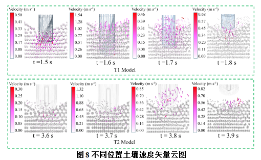

3.3 土壤运动状态分析
2024年RecurDyn优秀案例竞赛作品分享:基于DEM-MBD耦合的全膜双垄沟滚轮穴施肥仿真试验的图10
如图8所示,成穴器在完全进入土壤之前,其定嘴对土壤有较大的运动速度,靠近成穴器顶端部分的土壤颗粒运动速度最大,两种模型最大速度分别为1.54 m/s、1.31 m/s,1.6 s与3.7s时成穴器开始扎入最底位置,其周围土壤颗粒被挤出,向四周扩散状态,土壤运动速度逐渐变大,种床表层土壤运动速度明显,土壤扰动较大,1.7 s与3.8 s时成穴器动鸭嘴开始闭合,垄沟土壤颗粒运动方向最混乱,被抬起的部分土壤失去成穴器动嘴的作用,表现出回填趋势,1.8 s与3.9 s后成穴器离开土壤,土壤颗粒矢量方向朝着垄沟穴施位置运动,最大速度分别为0.68 m/s、0.81 m/s。

(1)滚轮式穴施排肥器仿真结果表明,当作业速度为1m/s时,T1模型穴施量为14.43 g,T2模型穴施量为15.02 g,T2模型相较于T1模型施肥量均匀且稳定,施肥质量变化幅度小,施肥效果T2优于T1;
