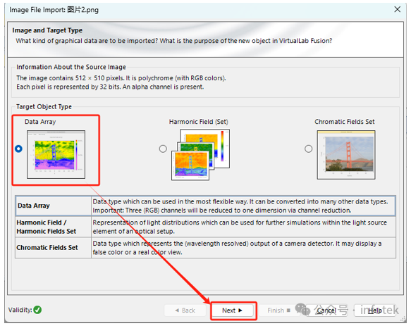

2. 在弹出的文件选择界面选择要导入的图片,点击打开
3. 选择Data Array数据类型格式
4. 目标图案预览

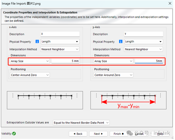

5. 设置图片尺寸

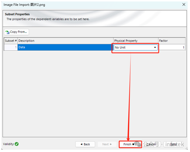

6. 点击Finish完成导入

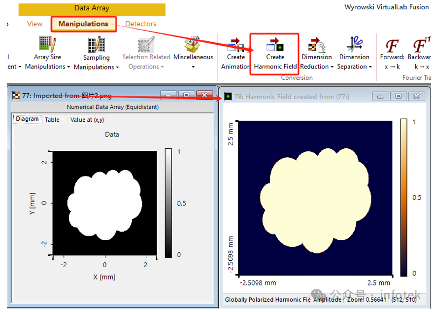

7. 导入之后的数据还需要转换为Transmission透过率函数格式,通过菜单栏Manipulations下的Conversion功能进行数据类型转换,先转换为Harmonic Filed格式

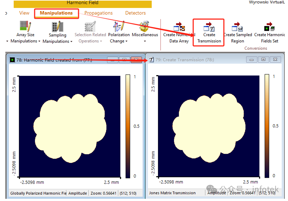

8. 再转换为Transmission格式

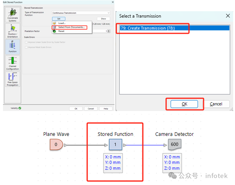

9. 选择Stored Function元件,将透过率函数元件加载进去作为孔径光阑连接到光路中使用
10.验证光阑是否起作用,可以使用平面波经过光阑查看光阑后面的场分布,这里未考虑衍射,可直接观察到光阑的形貌
