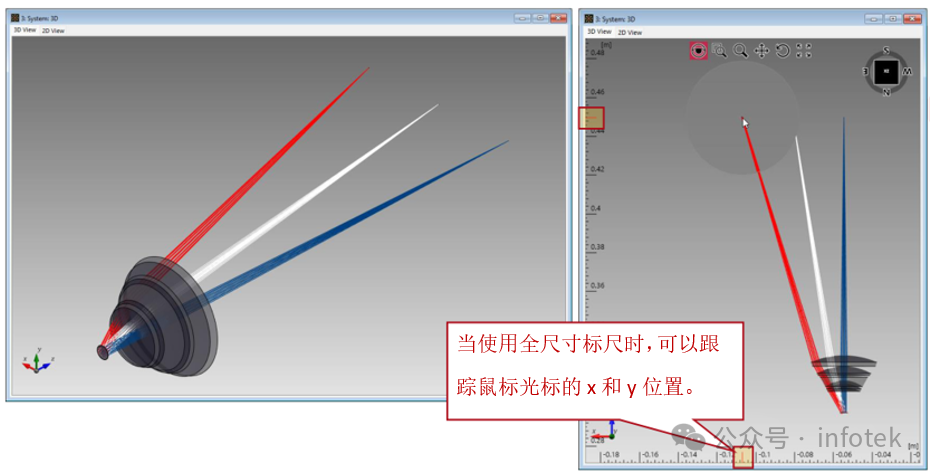

通过系统:三维可视化,不同FoV模式可以通过颜色编码来区分。此外,可以检查场的轨迹,以便将探测器放置在正确的位置。
