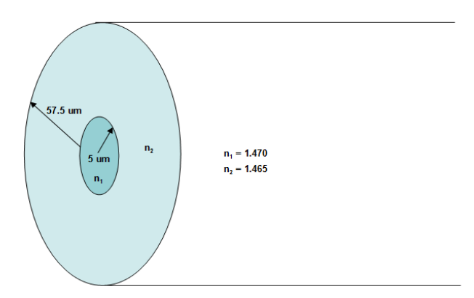

模型中使用的单模光纤(SMF)位于距离全局坐标原点1.9mm处,它的结构(由下图定义)基于单模光纤的典型值。光纤纤芯的半径是5μm,且由直径为125μm包层包裹着。纤芯和包层的折射率大小分别是1.465和1.47,它们之间的折射率差为0.36%。
FRED案例展示:单模光纤耦合与容差分析的图6
图7.单模光纤示意图

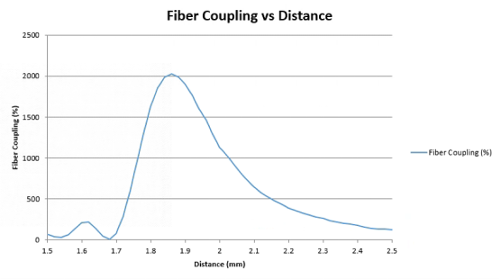

下图表示的是,对于球透镜到光纤的距离从1.5mm到2.5mm变化的结果。
FRED案例展示:单模光纤耦合与容差分析的图20
图20.光纤耦合vs距离
激光二极管的制造商Mitsubishi指定了在距球透镜1.9mm位置处,光纤耦合功率的最大值为0.8mW(16%的效率),FRED在耦合中计算出了稍微偏大的值。这种差异可以解释为:耦合对光纤模式尺寸和折射率分布极为敏感。很遗憾的是,Mitsubishi没有给出使用光纤的具体细节。
