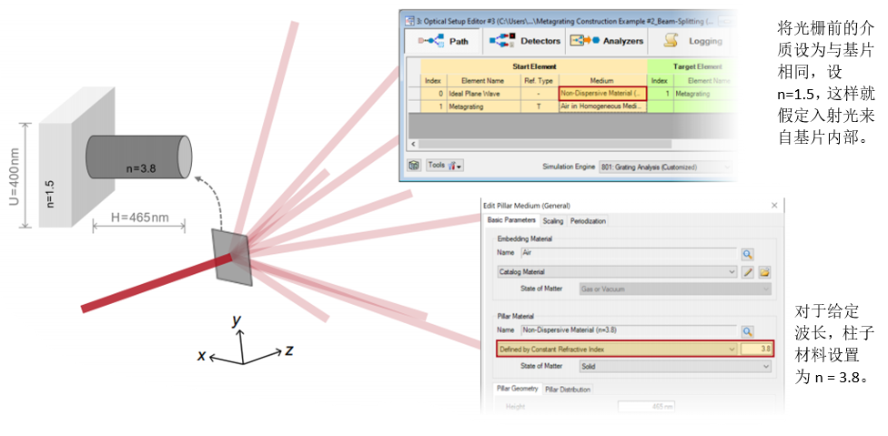

•超构光栅堆栈由Pillar Medium(General)和从两侧夹入介质的两个平面接口组成。
•Pillar Medium(General)的配置对话框中,有两种材料需要配置:柱子的材料和填充柱子间空间的材料。
•这两种材料的配置都独立于系统中的任何其他材料。这意味着实现对物理现实的正确描述(即嵌入介质与填充柱子之间空间的介质一致)是用户的责任。

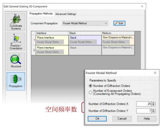

•为了从FMM/RCWA模拟中获得收敛的结果,必须使用足够多的空间频率。
•对于超构光栅(通常由阵列,1D或2D柱组成),我们建议执行收敛测试,以确保算法的数值收敛。
•对于1D超构光栅(例如,blazed超构光栅),应分别检查x和y方向所需的空间频率数量。

空间频率数
VirtualLab:超构光栅构建——实例讨论的图10
例2:二维光束分离超构光栅
材料和介质的配置
VirtualLab:超构光栅构建——实例讨论的图11
柱子几何及分布
VirtualLab:超构光栅构建——实例讨论的图12
