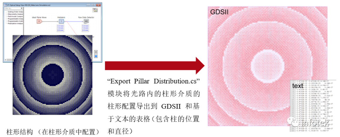

圆柱结构导出
为了导出所设计的柱形结构,通过一个模块支持GDSII和基于文本的导出。
设计和分析超透镜的图17

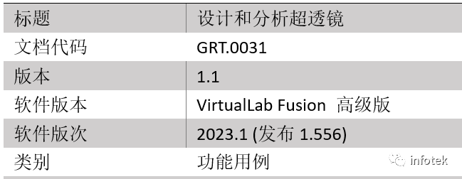

文档信息
设计和分析超透镜的图18
