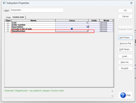

3.3 设置每个压缩部分的局域变量,局域变量用以调整不同的延迟系数。
OptiSystem:光时分多路复用(OTDM)仿真的图7
