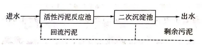

传统活性污泥法的工艺流程如图1.1所示:
CFD技术如何实现污水处理曝气池的设计优化和节能降碳?的图1
图1.1 活性污泥法工艺流程图(摘自华东理工大学本科教材,2007/12)
在活性污泥反应池中,有机污染物、微生物和氧气之间在经过了复杂的互相作用后,部分有机物会被矿化为无机碳而进入大气,部分作为微生物生长所需的养分而成为活性污泥的一部分,最终以剩余污泥的形式被排出系统。
