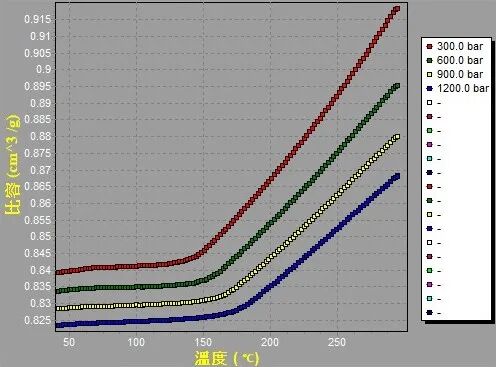

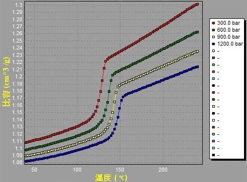

根据材料的结晶特性,PVT 曲线主要分为无定形材料和结晶型(包括半结晶型)材料两种典型类型。无定形材料的 PVT 曲线相对较为平滑,在玻璃化转变温度(Tg)附近,曲线斜率会发生明显变化。这是因为在玻璃化转变温度以下,高分子链段的运动被冻结,材料表现出类似玻璃的脆性和刚性;当温度升高超过 Tg 时,链段开始能够自由运动,材料的柔韧性和可塑性增强,体积也随之发生较大变化 。以常见的聚苯乙烯为例,在低于其玻璃化转变温度时,它质地坚硬、易碎,随着温度逐渐升高接近并超过 Tg,聚苯乙烯开始变得柔软,易于加工成型,同时体积也有所膨胀,反映在 PVT 曲线上就是斜率的改变。
图1:结晶材料PVT曲线
图2:非结晶材料PVT曲线
结晶型材料的 PVT 曲线则更为复杂,除了在玻璃化转变温度附近有变化外,在熔点(Tm)处还会出现明显的转折。在熔点以下,结晶型材料内部存在着有序的结晶区域和无序的非晶区域,当温度升高接近熔点时,结晶区域开始逐渐熔融,转变成无序的液态,这一过程伴随着体积的突然增大,使得 PVT 曲线在熔点处出现明显的拐点。比如聚乙烯,作为典型的结晶型高分子材料,在加热过程中,当温度达到其熔点时,原本紧密排列的结晶结构被破坏,分子链的活动范围大幅增加,材料的体积迅速膨胀,在 PVT 曲线上呈现出显著的变化。这种不同类型材料 PVT 曲线的差异,为我们区分和研究高分子材料提供了重要的依据。

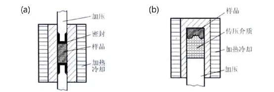

柱塞法是目前应用较为广泛的 PVT 曲线测试方法之一,也被称为直接法。其测试原理是将受测材料放置于一组具有加热、冷却功能且温度可控的测试料筒内,样品直接与施压柱塞接触(如图所示) ,使用密封垫将材料包覆,防止泄漏。测试时,通过上、下活塞对材料施加压力,并利用高精度行程传感器测量材料的体积变化,进而得到比容值(密度倒数)的变化 。由于该方法的测试条件相对接近射出成型制程,且已形成国际标准规范 ISO 17744,所以在实际应用中得到了众多科研人员和企业的青睐。
图片图3:常规的聚合物PVT 曲线测试方法,(a) 为柱塞法;(b) 为封闭液法
其特点在于操作简单,安全性得到保证。不过,它也存在明显不足。从图中可以看到柱塞与样品直接接触,这会导致柱塞对测试样品的施压不均,影响测试结果的精确性。在适用材料方面,它主要适用于通用塑料等熔点较低、物理化学性质稳定、摩擦系数较小的材料测试。
(二)封闭液法(间接加压法 )
封闭液法,作为另一种常规的 PVT 曲线测试方法,属于间接法。从图中可知,它与柱塞法的测试原理相同,但在对试料的密封方式上有所区别。该方法中样品被液体传压介质包覆 ,使用传压介质(通常为水银)来密封试料。这种密封方式使得压力能够均匀地传递到试料上,所以优点是样品受压均匀,实验数据的精确度更高。
不过,封闭液法也存在局限性。需要单独校正封闭液的体积变化量,且测试温度范围相对较小。在适用材料方面,适合材料表面摩擦系数高(如 ABS )、柱塞密封困难(高压熔点温度高于 300°C )以及有氧环境受热易分解的材料;不适用多孔材料,因为介质会深入到样品中,影响体积测定。

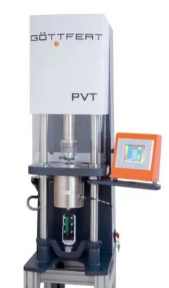

国高材分析测试中心PVT测试设备
技术参数:
符合标准:ISO 17744
测试模式:等温模式,等压模式
温度范围:0~450℃
最高降温速率:30K/min
力值:最大值20kN
精度:0.4%(1%~100%满力值范围)、精度:0.8%(1%~10%+5%数值1)
