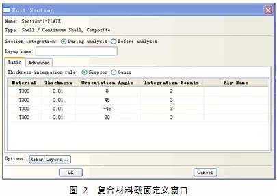

复合材料截面定义使用于每个区域的层特性是一样的情况。这样只需建立shell-composite即可,把截面属性赋予二维(mesh中定义常规壳单元)或赋予三维(三维的尺寸要和shell中赋予的厚度保持一致。mesh中定义基于连续体的壳单元)
Abaqus中复合材料的分析方法介绍的图2

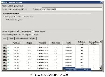

复合材料叠层定义使用composite-layup manager来定义,主要用于一个模型不同区域使用不同的层来构造。所以定义前要先分割区域,把不同的叠层分配给不同的区域。它可以定义基于连续体的壳单元和常规壳单元或实体单元的属性。
常规壳单元定义各个层的厚度赋予二维模型。基于连续体的壳单元或实体单元要赋予三维模型(并且厚度是相对于单元长度的系数,故其厚度方向划分一层单元即可)。
提示:叠层参考坐标系的定义(Lay up方向)和各个叠层的坐标系的定义(ply方向)。定义正确的铺层角、铺层厚度、铺层顺序。ABAQUS不能分析单个铺层法线变化超过90度的情况,这时需要定义多个多个铺层。可随意定义坐标系,在选择后可以定义绕轴的旋转角度来得到正确的坐标系。

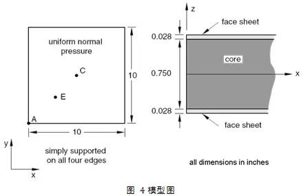

模型描述:简支夹层结构的四分之一模型,复合材料平板。平板均匀加载法向正压力。总共分成三层:两层坚硬蒙皮,一层软质芯层
材料常数如下: Face sheets: E1 = 1.0 × 107 psi, E2 = 4.0 × 106 psi, R 12 = 0.3, and G12 = G13 = G23 = 1.875 × 106 psi Core: E1 = 10.0 psi, E2 = 10.0 psi, r 12 = 0, and G12 = G13 = G23 = 1.875 × 106 psi

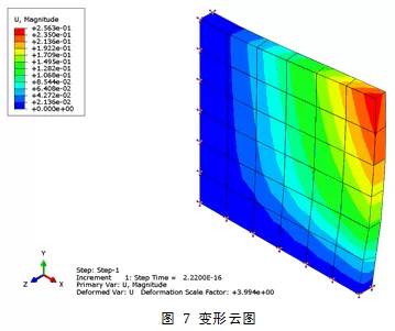

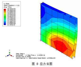

第四种方法在abaqus中效果图如下:
Abaqus中复合材料的分析方法介绍的图5

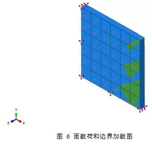

先建立三维模型,并赋予连续体壳单元属性,在mesh中在体网格表面生成共节点的面网格,并在property模块中赋予面网格常规壳单元属性。
Abaqus中复合材料的分析方法介绍的图6
Abaqus中复合材料的分析方法介绍的图7
Abaqus中复合材料的分析方法介绍的图8
