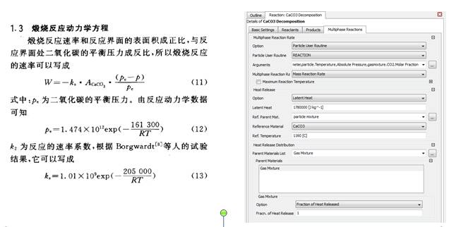

碳酸钙分解速率的定义
碳酸钙分解速率采用图2所示的表达式,通过PT_REACTION子程序与主程序关联(如图2)。为了进行比较,计算考虑了如下两种工况:
1)只考虑煤粉燃烧;
2)同时考虑煤粉燃烧及碳酸钙分解。Ansys高级应用分享-分解炉内热流场分析的图2
图2 碳酸钙分解速率定义

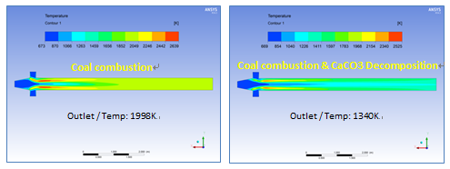

Ansys高级应用分享-分解炉内热流场分析的图3
图3 温度场分布

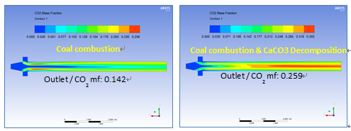

Ansys高级应用分享-分解炉内热流场分析的图4
图4 二氧化碳浓度分布
图3 给出了两种工况下炉内的温度场分布。可见纯煤粉燃烧工况下,炉出口平均温度为1998K,考虑碳酸钙分解后,炉出口温度将为1340K。纯煤粉燃烧情况下,炉出口CO2质量分数为14.2%,考虑碳酸钙分解反应后,出口CO2质量分数上升为25.9%(图4)。主要原因是碳酸钙分解反应是吸热反应,同时会生成一部分CO2。

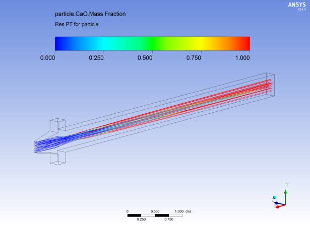

Ansys高级应用分享-分解炉内热流场分析的图6
图6 CaO质量分数随颗粒轨迹的变化

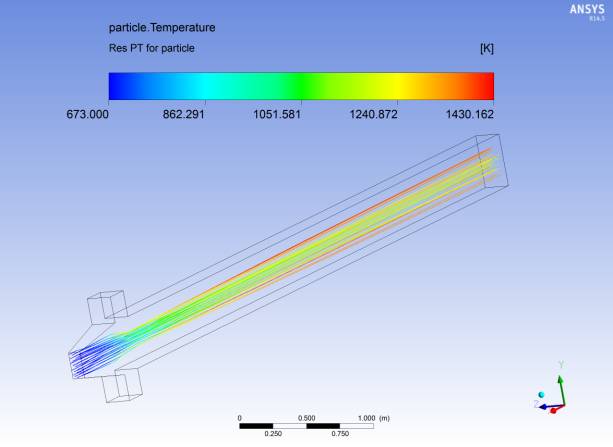

Ansys高级应用分享-分解炉内热流场分析的图7
图7粒子温度随颗粒轨迹的变化

图5和图6给出了颗粒中CaCO3和CaO质量分数沿颗粒轨迹的变化。随着分解反应的进行,粒子中CaCO3质量分数逐渐降低,而生成物CaO的质量分数沿炉高逐渐增大。图7给出了粒子温度沿炉高的变化,可见,粒子温度逐渐升高,在出口位置处,大部分粒子温度在1240K左右。对于本案例的工况,碳酸钙的分解率接近100%(如图8)。
