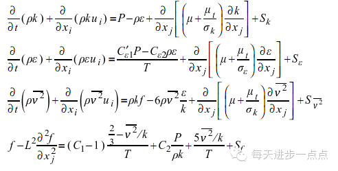

V2f模型是基于输运方程的四方程模型,对湍动能k,湍动能耗散率e,速度方差率v2和椭圆松弛函数f。在V2f模型,控制方程如下:
FLUENT 中 V2F 湍流模型应用介绍的图1
其中
湍流时间尺度T和长度尺度L定义如下:
以上方程中,各个变量命名方式复合FLUENT常用命名方式,f是椭圆松弛方程的解。V2f模型使用了椭圆算子来类比RSM模型中的压力应力项,椭圆算子是一种修正的Helmholtz算子,通过线性微分算子来处理壁面效应。
