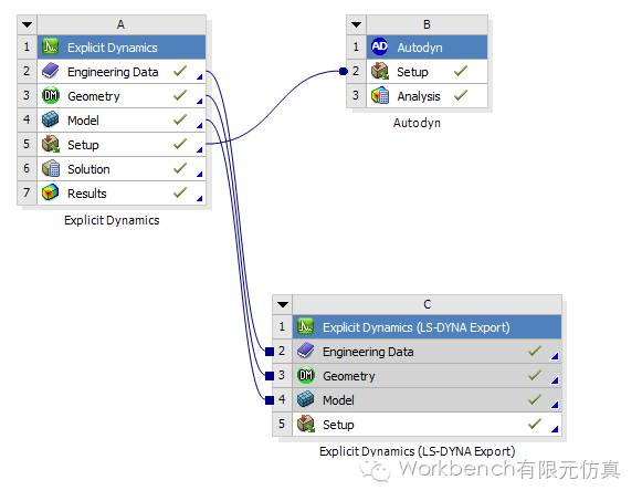

分析流程图如下。其中A、B、C分别对应上面提到的三个模块。 这三个模块建立了数据共享,可避免重复的前处理操作,便于提高仿真效率。

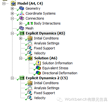

分析树如下:

加载情况:固定约束金属板八条边、金属圆柱体运动速度300m/s。2eb23e24fffeb2c0515d908bf7581542.png

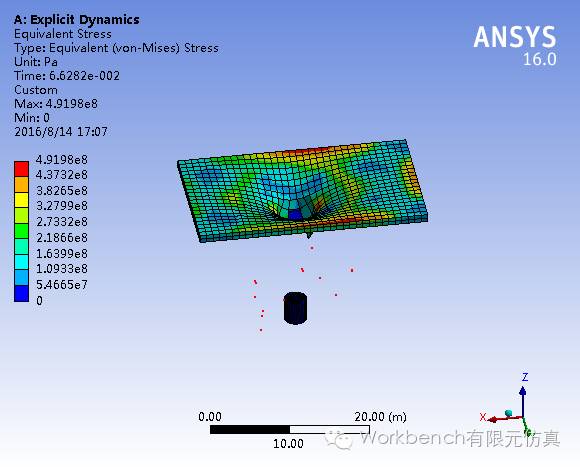

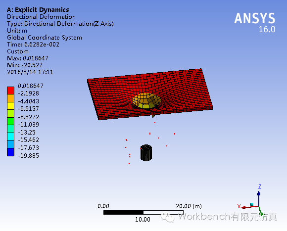

等效应力和变形求解结果如下图:
最大等效应力为4.9e8,Z轴方向的最大变形为20.52m。

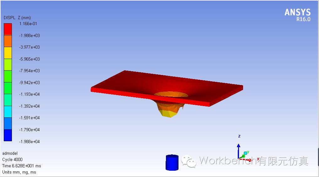

2.AUTODYN

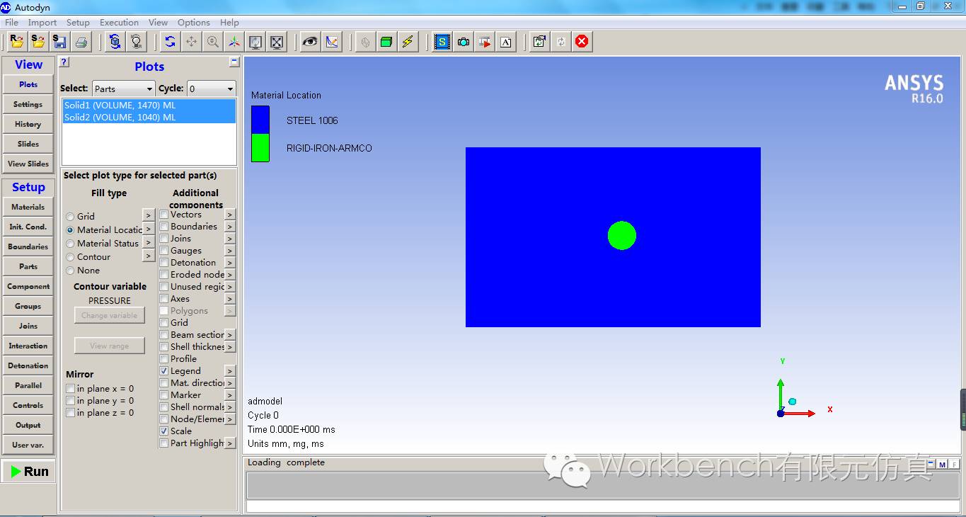

ANSYS AUTODYN软件它有不同于Explicit Dynamics的交互式图形界面。如下图所示主界面。
在AUTODYN软件中不需要再做其他前处理了!因为已经和Explicit Dynamics建立数据共享,只需要你轻轻点击RUN即可!这就是流程式分析的优点,大大的减少了工作量。
下面是后处理:求取应力数据。按照图中步骤1.选择绘制云图类型contour 2.调出绘图变量contour variable 对话框 3.点击对于变量  4.勾选。求取变形云图同理。

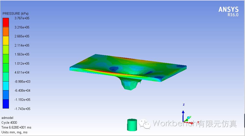

仿真结果截图如下:
最大等效应力为3.8e8,Z轴方向的最大变形为19.88m。
用两个模块分析比较来看,等效应力相差稍微较大,而变形相差很小。
