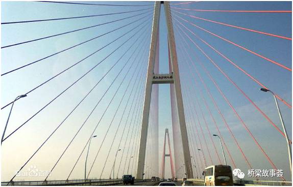

拉索振动的危害
       振动会影响拉索的使用性能,缩短拉索的使用寿命。
  •  引发疲劳:在风的激励下,拉索的振动会在斜拉索锚固部位产生超过设计值的弯曲疲劳应力,使拉索较快地达到疲劳极限。
  • 应力腐蚀:斜拉索的振动会加速斜拉索的锈蚀。委内瑞拉马拉开波桥就是由于应力腐蚀而突然断裂。
减震目标
        采取减振措施使拉索振动限制在可以接受的范围内,需要一个控制目标。以理论为依托,从经济与可行性的角度出发,形成了现在较为大家接受的控制目标:
  • 容许振幅=拉索直径,或容许振幅=L/1700~3000,式中L为拉索长度,即采取减振措施后,拉索的最大振幅不大于两者的最大值。
  • 拉索的阻尼:应大于3%,增加拉索的结构阻尼,使拉索难以起振或使振动尽快地停止下来。
  • 拉索的受控振型<3Hz的振型。因为拉索的频率大于3Hz后,风的激励将不容易使拉索发生有害振动。

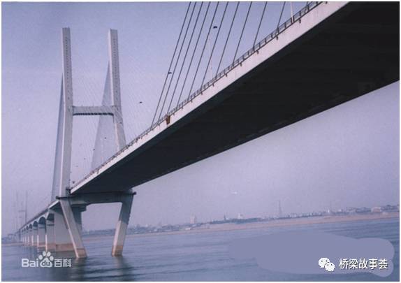

      辅助索制振是采取辅助索将多根斜拉索横向连接起来,或者用连接器将相互并列的两根索连接起来,达到抑制拉索振动的目的。例如发过诺曼底大桥——
诺曼底大桥

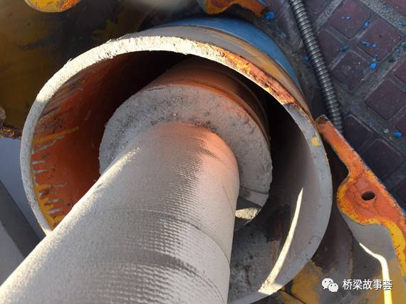

高阻尼橡胶阻尼器利用橡胶和拉索之间的摩擦以及橡胶自身的剪切变形私滞阻尼耗能。高阻尼橡胶既具有弹性固体性质,又表现出黏性流体特性。弹性固体在外力作用下发生弹性变形,产生势能而不耗散能量,黏性流体在外力作用下发生不可逆薪性流动,产生热能而耗散能量。由于粘弹性材料兼具二者特性,所以在工程中应用广泛。

由于高阻尼橡胶材料可以放置在斜拉桥的拉索与拉索套管之间,故完全不为行人所见,因而有较好的美观效果

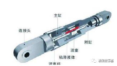

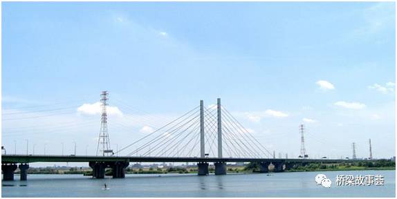

Oil Damper 油阻尼器

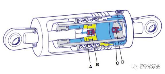

    油阻尼器的构造特点是在活塞上开孔,根据孔洞的大小决定通过活塞的油量,从而确定其提供的阻尼力。油阻尼器的刚度一般很小,可不予考虑,阻尼系数与温度无关。油阻尼器其机械构造复杂,对于微小的振动不敏感,其安装调节比较麻烦。油阻尼器阻尼介质为液体,易发生漏油或渗油现象,维修费用较高。
斜拉索那点事儿(五)——斜拉索的减振的图10
斜拉索那点事儿(五)——斜拉索的减振的图11
斜拉索那点事儿(五)——斜拉索的减振的图12
斜拉索那点事儿(五)——斜拉索的减振的图13 斜拉索那点事儿(五)——斜拉索的减振的图14

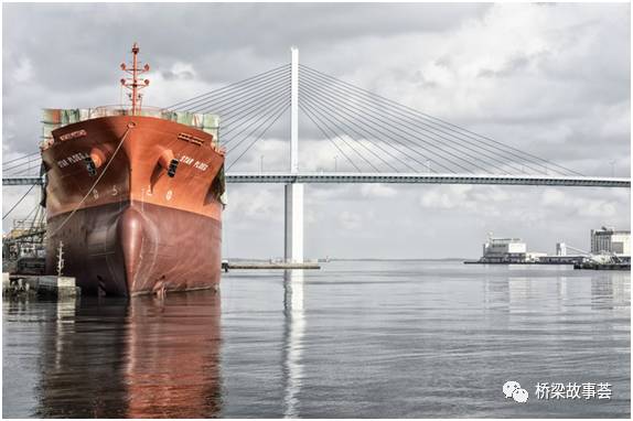

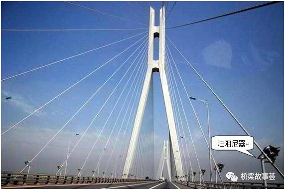

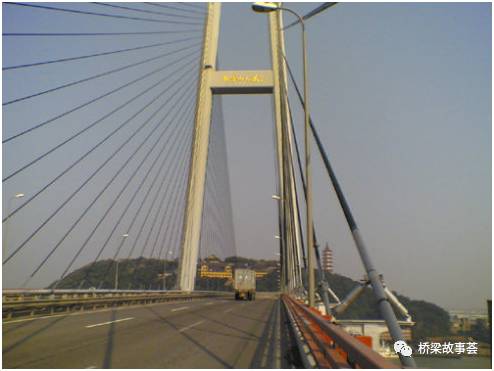

   最初的阻尼器多采用汽车减震器,由于车用减震器为油压式,只能提供轴向阻尼力,为了控制斜拉索的椭圆形振动,一般一根拉索需要采用两个油阻尼器来控制拉索的面内和面外振动。日本首次在荒津大桥上安装了油阻尼器,为了考虑桥梁的整体美观而把油阻尼器安装在护栏高度以下,国内在长江二桥和钱塘江三桥上首次开始使用。

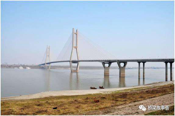

    黏性剪切型阻尼器最早是由日本开发研制出的,已在日本的幸魂大桥、青森港桥等。我国已在鄂黄长江大桥、荆沙长江大桥、碧山大桥
