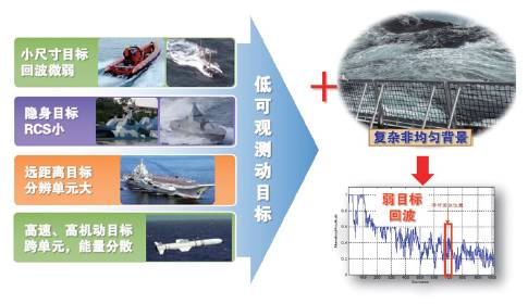

目标具有低可观测特性,使得回波SCR低,增大了雷达检测的难度。具有低可观测特性的目标大体可分为以下4类:1)小尺寸目标,其回波很微弱,例如小木船、潜艇通气管和潜望镜等;2)隐身目标,RCS小,例如隐身快艇、飞机和巡航导弹等;3)大目标,但由于雷达分辨低、距离远等因素导致目标单元中SCR 信杂比很低,例如超视距雷达观测时的情况;4)高速或高机动目标,在观测时间内会出现距离或多普勒走动,导致能量分散,如图2所示。
图2  低可观测动目标及其回波

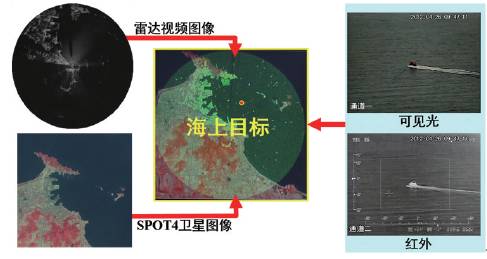

仅靠雷达这一单一的对海探测手段,仅能获取目标的幅度、速度等信息,难以有效地对目标进行分类和识别。同时受观测角度、波段等影响,目标回波时隐时现,探测概率低。采用多手段联合对海探测,把不同平台的雷达、光学红外信息进行融合,可获得目标的位置信息、运动轨迹信息、身份类型信息、外形轮廓等,进一步提高探测和识别概率。图3为多传感器综合对海监视系统示意图。
图3  多传感器综合对海监视系统

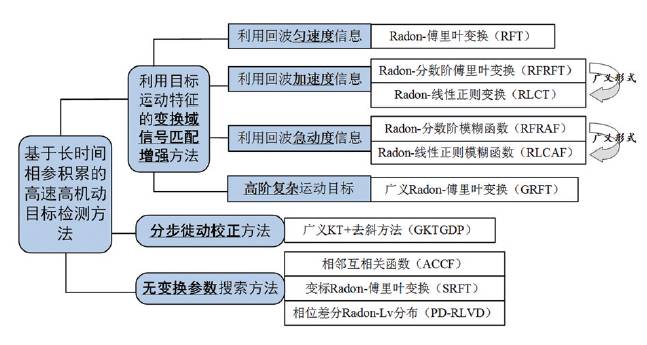

目前,如何有效地同步完成距离和多普勒徙动的补偿成为长时间相参积累的关键问题。北京理工大学许稼教授提出的空时频检测前聚焦(focus-before-detectsFBD)雷达信号处理方法为长时间相参积累技术理论发展和应用提供了新的研究思路,提出的Radon-傅里叶变换(Radon-FTRFT)和广义RFTgeneralized RFTGRFT)方法通过联合搜索参数空间中目标参数的方式解决了距离徙动与相位调制耦合的问题,可实现运动目标“三跨”(跨距离、多普勒和波束)情形下有效的相参积累。目前该领域主要有以下几个研究方向(图6):1)利用目标运动特征的变换域信号匹配增强方法,主要利用目标的加速度、急动度及高阶运动特征设计相应的变换域匹配增强方法,如Radon- FRFTRadon- FRFTRFRFT)。Radon- 线性正则变换(Radon- linear canonical transformRLCT)、Radon-分数阶模糊函数(Radon-fractional ambiguity functionRFRAF)和Radon-线性正则模糊函数(Radon-linear canonical ambiguity functionRLCAF)等方法,用于空中高速高机动目标以及海上微动目标的检测;2)分步徙动校正法,即采用广义Keystone变换(KT)和去斜方法分别对距离和多普勒徙动进行分步补偿,但该类方法的问题在于后续多普勒徙动补偿的效果受距离徙动补偿结果影响;3)无变换参数搜索法,该类方法可直接将目标的运动特征体现在设计的变换域中,提高参数估计精度。
图6  基于长时间相参积累的高速高机动目标检测方法

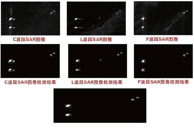

2SAR图像中的舰船目标检测。SAR图像舰船目标检测主要分为直接检测舰船本身和通过检测舰船尾迹来确定舰船两种途径,前者适用于舰船相对海面背景较为明显的情况,后者则要求舰船处于运动状态。多波段SAR图像融合是舰船目标检测技术的一个研究热点,其融合层次包括像元级、特征级和决策级,图7给出了多波段SAR 图像种融合层次的流程图。图8利用同一区域目标的CLP波段SAR图像演示了多波段SAR图像决策级融合检测的处理结果。
图7  距离扩展目标的通用检测流程
图8  多波段SAR 图像决策级融合检测的处理结果

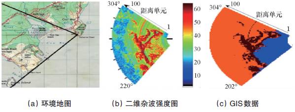

多传感器相互融合的预警探测体系已成为发展趋势,而KA的思想正好符合这个发展趋势。然而,多种先验数据与雷达观测的同时配准及误差条件下的配准问题、先验知识的有效融合问题,都是目前基于KA的雷达目标检测技术需要解决的难题。文献提出利用地理信息系统(GIS)提供的先验信息进行参考数据筛选(图10),尽量提取与待检测单元相近的均匀数据,获得的检测效果优于CAGOSOOS 等常规CFAR 检测器。
图10  基于GIS 信息的参考数据筛选

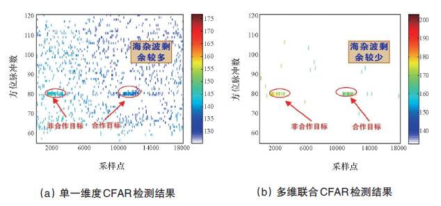

一方面是多维度信息的融合利用。融合利用多维度信息,可对回波信号进行更精细化描述,改善检测、估计、识别、评估和决策的性能。这些信息包括目标信息、背景信息及雷达信号资源部分。目标信息是指目标的RCS起伏特性、相关特性、运动学特性、变换域特征、非线性特征、微多普勒特征等;背景信息是指背景的电磁散射特性、统计分布特性、相关特性、变换域谱特性、非线性特性等;雷达信号资源是指雷达发射信号本身所具有的空域信息(阵元间、雷达间)、时域信息(脉间、帧间)、频域信息、波形信息(波形形式)、极化信息、频率信息、波段信息等。图11给出了多维度信息融合利用动目标检测结果,相比单一维度CFAR检测方法,多维联合CFAR检测结果杂波剩余明显减少,目标检测性能得到大幅提升。
图11  多维度信息融合利用动目标检测结果
