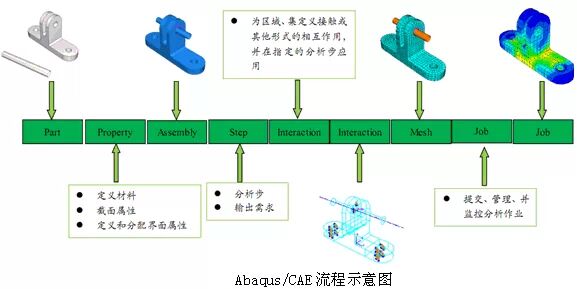

Abaqus/CAE前后处理模块:
Abaqus/CAE是Abaqus的前后处理器,具有几何体建模、模型装配、定义材料性质、定义约束和接触、网格划分、后处理过程自动化等功能。具备Patran、Hepermesh等专用前后处理程序功能。此外,便于开发流程化环境。几何体建模模型装配定义材料性质定义约束和接触网格划分后处理过程自动化。

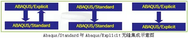

Abaqus/Explicit 显式分析模块:
Abaqus/Explicit是功能齐全的高级显示非线性有限元软件求解器。是一个通用分析模块,能够求解广泛的高度非线性瞬态问题,如:爆炸、碰撞、跌落、冲压、水下爆炸等瞬态、高度大变形非线性等,具有极强的结构分析能力;另外,其集成线性、非线性、机构(非线性柔性机构)求解功能;突出的优点是与隐示求解器Standard无缝集成,可以循环交替求解稳态和瞬态耦合问题。

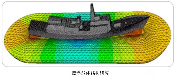

Abaqus/Aqua 海洋平台模块:
Abaqus/Aqua是用于海洋工程的一个附加模块,附加在Abaqus/Standard上应用。
Abaqus/Aqua可用于海洋工程结构领域,其目的是模拟海上结构,可以解决:
  • 海上石油平台或船体,能够完成海洋平台导管架和立管的分析、J形管的拖曳模拟、底部弯曲计算和漂浮结构的研究;
  • 结构可以承受由稳定流和波效应引起的拖曳力、浮力和流体惯性载荷;
  • 自由水面以上的结构施加风载。
另外,Abaqus/Aqua可记录自由表面的高度,而且允许部分结构的浸没,同时为部分或全部浸没的结构提供特定的载荷库。Abaqus/Aqua还提供了锚链、各向异性海床摩擦、桩脚连接单元、筒体结构的滑动线、缆绳单元等附加特征。

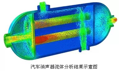

Abaqus/CFD流体分析模块:
纯计算流体动力学求解器Abaqus/CFD基于混合间断有限元法/有限体积法(FVM) 和有限单元法(FEM),可以解决与层流和湍流相关的流体力学问题,不用通过第三方软件即可以在Abaqus/CAE里方便地实现Abaqus/Standard、Abaqus/Explicit与Abaqus/CFD的耦合,实现真正意义上的流固耦合或耦合传热。

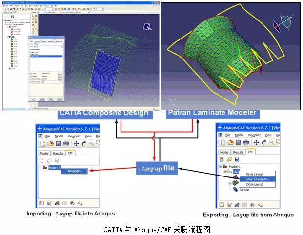

ABAQUS/CM是专业的复合材料建模工具,可在建模初始阶段考虑铺层的工艺性能,确保复合材料铺层在工艺上的可行性。避免在后期的研发周期上因重新设计而增加的成本。
目前,由CMA得到的空间不断变化的纤维方向和铺层厚度可直接提供给非线性隐式算法和显示求解器,实现真实地仿真计算。因而在每个单元产生铺层角度,真实反映了仿真和实际纤维结构,确保计算中可达到前所未有的真实性。
另外,CMA使复合材料结构的分析、设计和制造完美的结合在一起。使用Abaqus/CAE创建的模型可直接导入CATIA V5中进行细节设计,也可将CATIA CPD中设计的复合材料以及铺层直接导入Abaqus/CAE中。通过精确的模型转换,快速实现设计上的反复,提高了整个研制过程的效率。

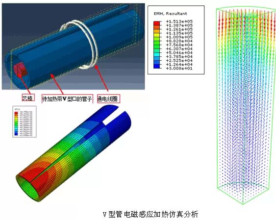

Abaqus电磁分析模块:
Abaqus6.12开始可进行电磁分析。Abaqus/CAE支持电磁场建模功能,电磁场分析模型的信息可在Abaqus/CAE界面中创建,例如材料、截面属性、载荷、边界条件、分析步、输出请求、单元选择及结果可视化处理。并且可进行电-热-结构分析。
