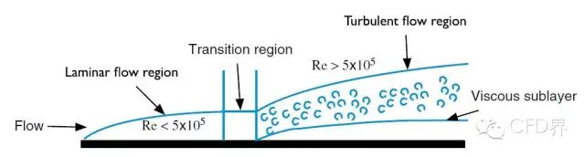

其主要用于衡量“惯性力(对流)”和“粘性力(扩散)”的相对重要性。雷诺数主要用于区别层流与湍流。如下图所示:

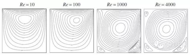

另外一个经典的例子为不同雷诺数下的顶盖驱动流。其物理工况为:长度为L的空腔充满流体,顶盖以U为速度向前运动。下图中的流线图表明了不同雷诺数下不同的流动状态。
(以下选自维基百科:雷诺数中的L具有很多的表达形式,例如:对于管道流,L通常为管径。对于圆柱绕流,L通常为圆柱的直径。对于搅拌槽,L通常为桨叶的直径。)

层流:流体质点一直沿流线运动,彼此平行,不发生相互混杂的流动。
紊流:流体质点在运动过程中,互相混杂、穿插的流动。(紊流包含,主体流动+各种大小强弱不同的旋涡)
雷诺经过大量实验,并采用量纲分析和相似原理方法,找出了流体出现层流或紊流的临界流速
圆管内流体的流态:Re<2000    层流
                     Re>4000    紊流
                     2000 <4000   过渡流态

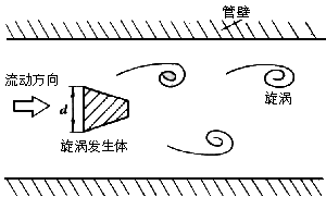

在特定的流动条件下,一部分流体动能转化为流体振动,其振动频率与流速(流量)有确定的比例关系,依据这种原理工作的流量计称为流体振动流量计。目前流体振动流量计有三类:涡街流量计、旋进(旋涡进动)流量计和射流流量计。
涡街流量计的原理是卡曼旋涡。流体横向流过圆柱体时,在圆柱体背面的两侧交替产生旋涡,且在脱离后形成旋涡尾流的现象。又称"卡曼旋涡"
综上可以看到为什么雷诺数小无法用于涡街流量计上了。漩涡强度越强,对信号检测越有利。而漩涡强度与流量平方成正比的,所以,在量程下限的低速区,漩涡强度很微弱,能否有效地检测出漩涡信号,取决于检测元件的灵敏度。
  受以上两方面因素的制约,涡街流量计的下限流速不能太低。一般情况下,测量液体流量时,下限流速为 0.3~0.5m/s; 测量气体时下限流速为 3~5m/s.
