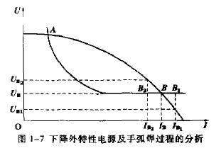

        手工电弧焊时,电源的外特性必须是下降的。这时外特性曲线与电弧静特性曲线有A、B2个交点(见图l—7)。A点是电弧引燃点,在此点燃烧不稳定。焊接电流稍受外界影响,即或熄灭,或一直变化到8点。
        在B点,电源所提供的输出端电压等于电弧所需要的电弧电压,电弧能稳定燃烧。如果燃烧点变到B1,电流增大到IB1,这时电源供给的电压UB减小到UB1。UB1小于电弧在IB1燃烧时的电压,迫使电流由IB1回复到IB;同样,当燃烧点变到B2,电流藏小到IB2,这时电源供给的电压UB增大到UB2。电源供给的电压大于电孤实际的需要,又迫使电流自动增加回复到IB值。所以手工电弧焊应采用下降外特性的电源。

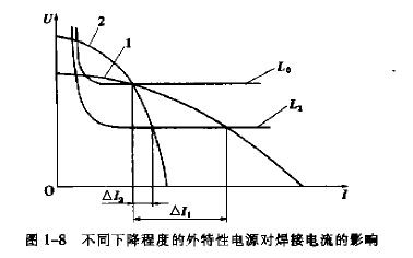

        下降外特性有陡降和缓降2种,如图1—8中的曲线1和曲线2所示。哪一种更有利于手工电弧焊的焊接规范稳定呢?如果焊接时电弧长度由L0变化到L1,陡降外特性曲线2的电源,其电流变化为△I2;外特性缓降曲线1的电源,其电流变化为△I1。显然△I1>△I2,即缓降外特性电源所引起的电流变化大。所以,手工电弧焊时,焊接电源的外特性陡降比缓降的更好。

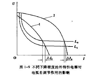

        埋弧自动焊的电弧在下降外特性曲线的电源供电进行燃烧时,电弧本身有自调作用,焊接过程中弧长的变化就依靠电弧的自身调节,使弧长很快地恢复正常,送丝速度恒定不变,能保持焊接过程稳定。
        当弧长缩短(见图1—9)如由L0变化到L1时,根据电弧自调节原理。缓降外特性的电源1由于弧长变化而引起电流的变化为△I1;陡降外特性的电源2由于弧长的变化而引起电流的变化为△I2。显然△I1>△I2,电流变化大,焊丝熔化快,促使弧长恢复也快。可见,不同下降程度的外特性电源,其自身调节的灵敏度是不同的。缓降外特性电源的弧长恢复快,敞等速送丝的埋弧自动焊最好用缓降外特性的电源。

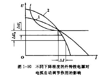

        b.变速送丝的埋弧自动舜
        变速送丝的埋弧自动焊,其送丝速度随弧长(电弧电压)的波动而变化。弧长增大时,电弧电压增加,促使送丝速度相应增加,从而使弧长恢复到原来的长度。
        在焊接过程中,若由于外界条件变化,引起两外特性曲线不同的电源有同样大小的电流变化△I,(如图1—10)。这时。缓降外特性1的电源,使电弧电压变化为△U1;陡降外特性2的电源,使电强电压变化为△U2,△U2>△U1。电弧电压变化越大,使送丝速度相应变化亦越快。由此可知,外特性越陡的电源,其电弧电压自动调节的效果越好。故变速送丝的埋弧自动焊最好用具有陡降外特性的焊接电源。

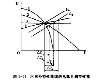

        由于电弧在CO2气体中燃烧,气体的冷却作用使电弧静特性曲线呈上升状,如图1—11中所示曲线L0、L1。因此,对于用等速进丝的CO2气体保护自动焊的电源外特性可选择缓降外特性曲线2、平特性曲线3,甚至上升外特性曲线4。
        当弧长发生变化,L0缩短到L1时,4种不同外特性曲线所引起的焊接电流变化分别为△I1、△I2、△I3、△I4,而且△I4>△I3>△I2>△I1。进丝速度不变,电流变化越大者,焊丝熔化速度越快,促使电弧长度恢复到原来的长度也越快。所以,具有上升外特性电源的电弧自身调节灵敏度最高,平外特性次之,缓降外特性更次,陡降外特性最差。故CO2气体保护自动焊通常不用陡降外特性的电源。

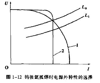

        b.钨极氪弧自动焊
        电弧在氩气中燃烧,由于氩气的冷却作用,电弧静特性曲线也略呈上升状,见图1—12曲线L0、L1。为了得到尽可能稳定的非熔化极氩弧焊的焊接规范,焊接时弧长变化所引起的电流变化应尽可能小,故可选用陡降外特性或垂直陡降外特性的电源。具有垂直陡降的外特性电源,当弧长由L0变化到L1时,可使焊接电流基本保持不变。

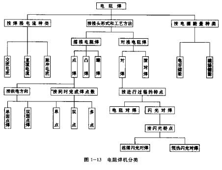

        3.1电阻焊机的分类及型号
        电阻焊是利用强大的电流通过焊件焊接区的电阻产生热量,同时对焊接处鹿加压力而实现电阻焊的装置。
        电阻焊机可按接头形式和工艺方法、电流以及电源能量种类来划分。其分类见图1—13。
        电阻焊机的型号和其他电焊机一样,由大类名称、附注特征、小类名称、系列序号、基本规格、派生代号、改进序号7个部分组成。如表1—2所示(略)。

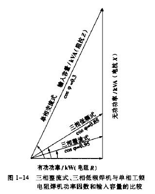

        由于电阻焊机是通过焊件焊接区的电阻产生的热量进行焊接,而焊接区的电阻又是微欧级的,所以焊接电流通常为千安级以上。由于二次倒回路通过的电流大,因此回路导体构件的电阻、构件间的接触电阻及二次侧回路所包容的面积产生的感抗,通电时均造成能量的大量损耗和电网功率因数的降低。电阻焊机电授臂间距离与臂伸长度的改变,直接影响到焊接电流的变化。在二次侧空载电压不变的情况下,当臂伸长度和臂间距离增大时,焊接电流将随之减小。因此在焊接同等厚度的工件时,长臂伸或大臂闻距离,焊机所需焊接变压器容量应比短臂仲或小臂间距离的大。
        因此,工频电阻焊机的功率因数主要取决于二次侧回路的感抗,回路感抗则几乎和包容面积成正比。为了提高焊机的功率因数可将焊接变压器做成低漏抗变压器,同时,在焊机设计中尽可能减少包容面积。但是,采取这些措施的效果有限,直至低频焊机和二次侧整流焊机问世才从根本上解决这一问题,使电阻焊机的功率因数提高到0.85-0.95。三相整流、低频焊机与工频单相电阻焊机的功率因数与输入容量的比较见图1—14。

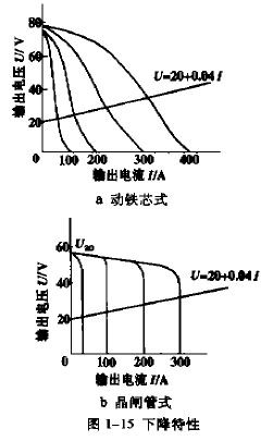

        ① 交流弧焊机
        交流弧焊机除了广泛应用于手弧焊之外,也应用在自保护电弧焊和铝台金的TIG焊中。为了可靠地引弧并使电弧稳定地持续燃烧,所以要求焊机的空载电压为65—85V;而燃弧时,电弧电压应为20—35V,呈下降外特性。
        单相动铁式交流弧焊机,其输出特性如图1-15a所示。而近年来普及的交直流两用单相晶闸管式焊机,由于采用普通的反馈控制而实现恒流控制,其外特性则如图1-15b所示。对于这种特性,即使电弧电压变化,电流也几乎不变,所以称之为恒流外特性。
        ② 直流弧焊机

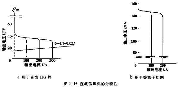

        直流弧焊机输出直流电流,其外特性可用如图1—15那样的下降特性。可用于焊铝、不锈钢等多种金属的TIG焊,或者对稳弧性能要求较高的高台金钢的手弧焊。
        在直流TIG焊机中,为了使起弧平稳,需要叠加一个高达100-180V的引弧电压,所搬一般采用如图1—16a所示的外特性。
        此外,直流电弧也用于等离子切割,此时要把空载电压的最大值提高到120-200V。即采用如图1—16b那样的外特性。
        直流弧焊机多用三相整流式,它比之单相动铁式或单相晶闸管式具有输入容量软小的优点。

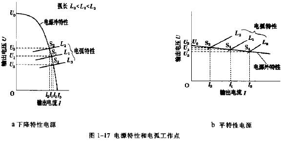

        对于高速细丝的CO2焊接,可用直流平特性,虽然是等速送丝,但利用电弧自身调节作用仍可进行稳定的焊接。由焊机的输出电压决定焊接电压,由送丝速度决定焊接电流。
        与下降外特性不同,平特性因会产生非常大的短路电流,所以必须注意避免诸如输出端短路之类的情况发生;
        电源外特性和电弧工作点如图1—17所示。下降外特性的电源交直流均可用,而平特性只用于直流。

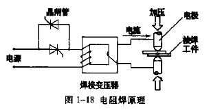

        它是利用被焊工件的电阻和接触电阻,当通以大电流时由电阻发热(焦耳热)把接合面的温度升高到焊接温度,再施以压力从而实现焊接。
        如图1-18所示,输出电流决定于输出回路的阻抗,而电流调整则通过变压器输入回路的晶闸管的相位控制而得以实现。
