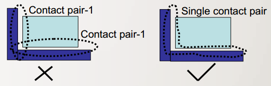

图2、解除对的正确建立
除了保证接触对的正确生成,在另外一个层面上,还需要建立正确的接触对形式,如图2所示,第一种法法将每一个面与对应的面生成接触对,第二种方法将接触对进行整合,作为一个接触对。两种方法虽然在形式上都是正确的,然而使用第一种方法时,结构在两个接触对交接处会数值由于偏差,往往使得接触的收敛变的困难;而第二种方法将接触的面作为一个单一接触能避免这种问题的出现,使得接触的收敛性更好。

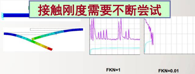

接触刚度大
ANSYS求解接触问题的时候,接触刚度对收敛性影响显著。大多数情况下缺省设置有效,但对于以弯曲为主的接触问题,这种缺省设置往往是不能解决问题的。当接触不好收敛的情况下,通过查看收敛曲线,会发现收敛曲线会平行于收敛准则。如下图所示,分别使用FKN=0.1和FKN=0.01两种情况下的接触对收敛曲线,发现选择较小的罚刚度值(FKN),可以是接触收敛更容易。
当调整接触刚度后,虽然可以调节结构的收敛性,然而接触由于刚度的变化使得渗透量变大,因此需要查看结果中结构之间的渗透量,对结果精度进行判断。

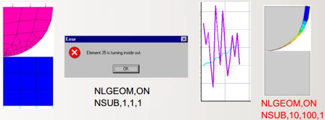

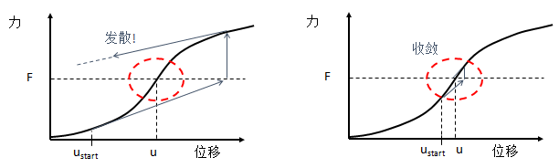

载荷步少
在求解非线性问题的时候,初始时间步必须不断的调试,使得结构的收敛曲线会在收敛半径以内。
如果对于大变形问题,通常需要更多的子步,用以捕捉模型受力过程,复杂的载荷则需要使用重启动来多次条件时间步长。

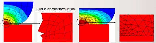

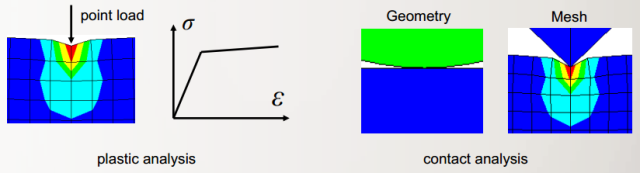

奇异
结构发生奇异,收敛困难的原因,很多情况都是在物理意义上,有限元模型不准确造成的。例如:如果使用点载荷去做塑性分析,将没有办法获得收敛结果。因为节点上产生了奇异,局部的奇异会使得整个结构不收敛。这个对于接触分析也是一样的。如果使用简化的结果或者使用太粗的网格,造成的接触区域是点接触,那么很有可能使问题不收敛。
奇异性造成不收敛的另外一个原因是单元中同时夹杂着三角形单元和四边形单元,导致求解单元的方程和单元发生了混乱。如果一些元素在局部扭曲使得结果发生错误,可以尝试使用较粗的网格划分这个区域,以避免这些问题。

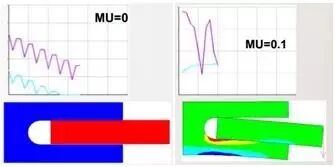

振荡
导致结构接触不收敛的另外一个原因是由于结构在受力过程中发生了振荡。当结构发生振动的时,可以通过引入小的摩擦系数加载所有的接触单元上(摩擦系数可以用MU=0.01or0.1)缓解结构振荡的效果,使得接触的收敛性更好。
