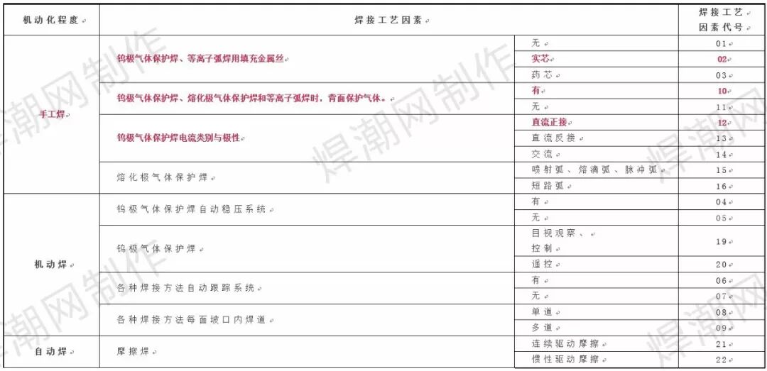

GTAW-FeIII-6G-6/325-FefS-02/10/12
SMAW-FeIII-6G(K)-24/325-Fef3J

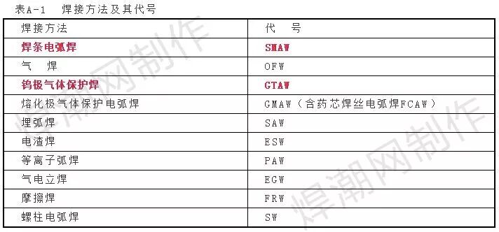

先来看一下焊接方法及其代号,GTAW和SMAW在表中是什么意思,简单说就是氩弧打底和电焊填充盖面,氩电联。

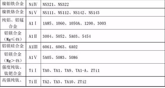

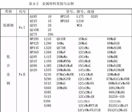

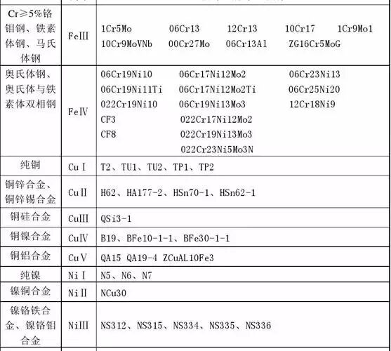

接着向下看金属材料类别,这个比较多,Fe III对应的材料是不是一大堆,对应的一堆材料你都可以焊。
咋没有T/P91呢,说好的可以焊T/P91,T/P91合金管钢是美国牌号,相当于国标10Cr9MoVNb,当然P91也是属于Fe III这一类的。

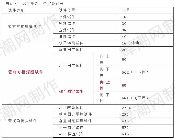

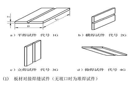

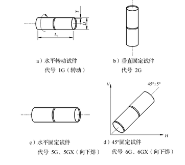

现在看到焊接位置了,6G,45°固定管向上焊,6GX是45°固定管向下焊。
板材对接试件的空间位置示意图和代号
管道空间位置示意图和代号

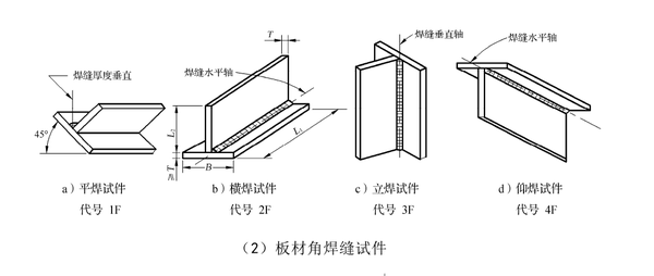

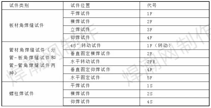

板材角焊缝空间位置示意图和代号

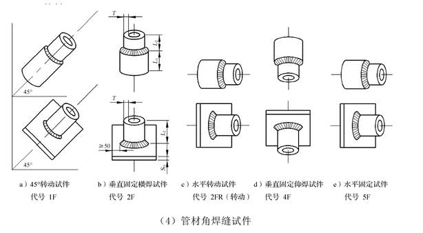

管材角焊缝空间位置示意图和代号

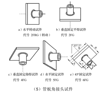

管板角接头空间位置示意图和代号

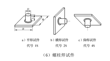

螺柱焊空间位置示意和代号

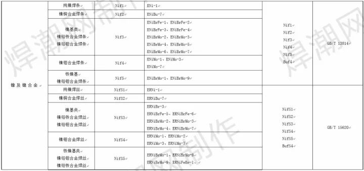

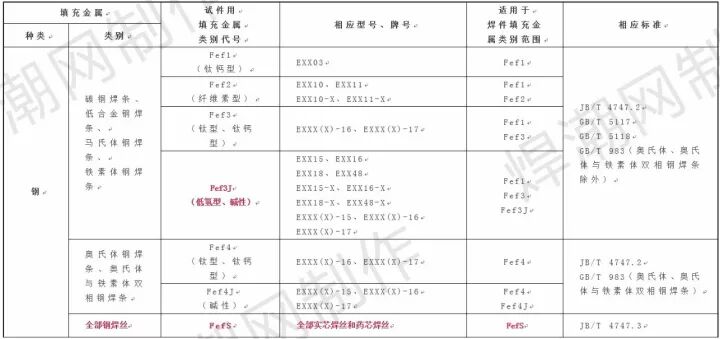

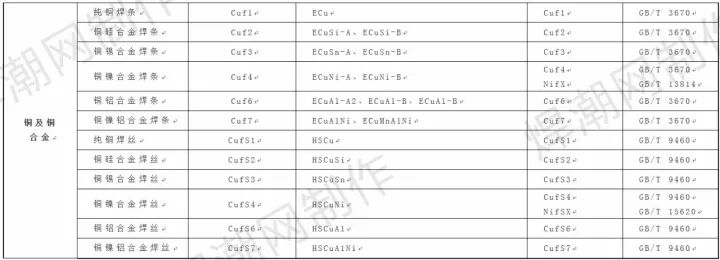

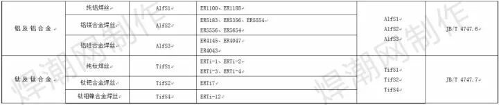

填充金属类别、示例及适用范围, FefS  的意思在这里能找到,实芯焊丝和药芯焊丝。Fef3J 是低氢型、碱性焊条。
表A-3  填充金属类别、示例及适用范围
