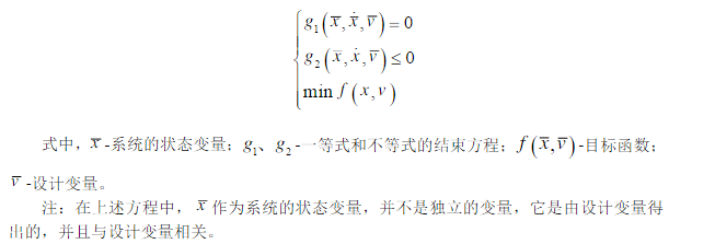

1.优化拓扑的数学模型
       优化拓扑的数学解释可以转换为寻求最优解的过程,对于他的描述是:给定系统描述和目标函数,选取一组设计变量及其范围,求设计变量的值,使得目标函数最小(或者最大)。一种典型的数学表达式为:
优化拓扑所要进行的数学运算目标就是,求取合适的设计变量v,并使得目标函数值最小。

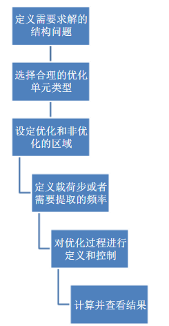

2基于ANSYS的优化拓扑的一般过程
在ANSYS中,进行优化拓扑,一般分为6个步骤。具体流程见下图:
        优化拓扑操作流程图
各个步骤的具体操作解释如下:
