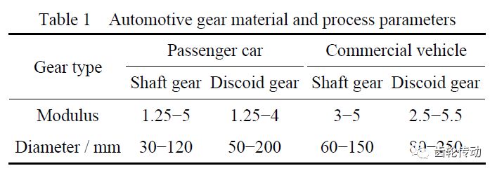

模数是齿轮重要的参数,选取汽车齿轮模数通常要考虑强度、噪声、轻量化及加工工艺等因素。表1为乘用车和商用车齿轮常用模数及直径工艺参数范围。
  表 1 车用齿轮模数与简要工艺参数

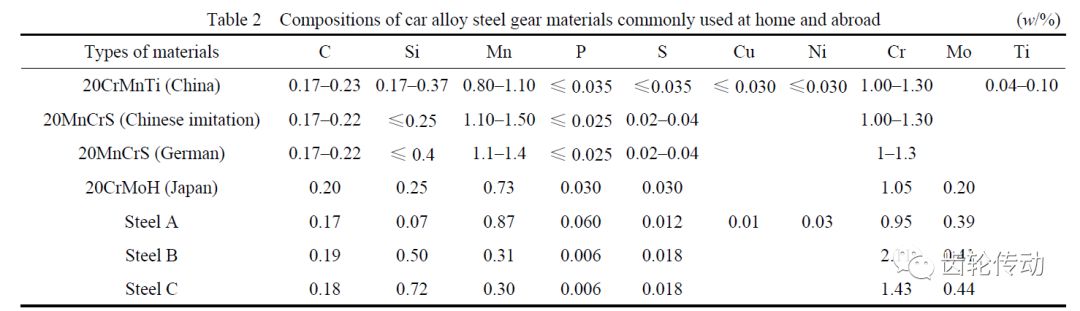

汽车齿轮在传递扭矩和改变速度过程中,通常处于高速、高载荷、交变冲击载荷等工作环境中。汽车齿轮材料不仅需要良好的机械加工性能和热处理渗碳淬火性能,还必须满足合理的成本需求。为保证齿面和齿顶端淬火深度的稳定性,通常选用碳质量分数为0.2%左右,单独或复合添加Ni、Cr、Mn、Mo等合金元素的渗碳合金钢。日本、德国在汽车高强度齿轮低碳合金钢材料领域进行了长期的研究开发,表2为常用汽车齿轮材料的成分组成, 目前国内外汽车齿轮用钢主要为20CrMnTi(国内)、20MnCrS(德系)、20CrMoH(日系),表中钢种A、B、C为高疲劳用钢。
  表 2 国内外汽车常用合金钢齿轮材料的成分组成

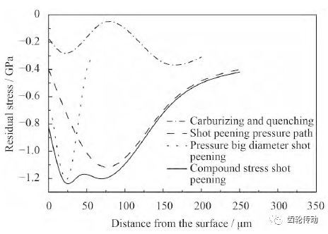

日产汽车自动变速器研发中心采用高压强力复合喷丸强化技术对变速器齿轮进行了表面改性强化研究,较大幅度的提高了齿轮的疲劳寿命。即首先采用高硬度较大丸粒(Φ 0.6~1.0 mm)在高压、高速条件下喷丸,然后再用直径较小的高硬丸粒(Φ 0.1~0.2 mm)进行喷丸,在齿轮表面形成复合残余压缩应力,减轻表面加工硬化,改善表面粗糙度,提高表面硬度,齿面附近的残余压缩应力得到显著提高,进而抑制齿轮疲劳裂纹的展开。既保证了齿轮齿根附近有较大的残余压应力又不使齿面粗糙度有大的变化。具体的强力喷丸强度大小,一般采用试片进行喷丸強度的测量。
图 16 不同类型表面喷丸强化后齿轮表层残余应力分布
图16所示,不同类型的表面喷丸强化处理后齿轮表面附近的残余压缩应力分布,其中复合喷丸比微粒喷丸和强力喷丸的强化效果更为明显,表面最大残余压缩应力可达到1 300 MPa。

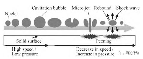

随着科技的发展,作为导入残余压缩应力、改变表层材料组织结构、增强疲劳寿命的一项重要技术,新型新技术不断被开发应用,例如,空化水喷丸、激光空穴喷丸、超声波喷丸等。图示18为空化水喷丸原理,该工艺利用微小空化气泡溃灭时产生的冲击波压力和高速微射流打击齿轮表面,使齿轮表面层内发生高密度位错积累从而形成残余压缩应力层,来达到强化金属表面的目的。
图 18 空化气泡的变化模式示意图
激光空穴喷丸可以通过激光聚焦点处的微小空化气泡溃灭产生的冲击波对狭小的空间进行喷丸,参数可精确控制,残余压缩应力更大。超声波喷丸中,弹丸从各方向以超声频撞击已被固定的材料表面,由于其引入材料内部的能量较大,可用于实现材料表面的纳米化,降低氮化温度等方面。

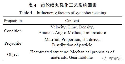

3.2.5 影响喷丸效果的主要因素
喷丸强化处理的最佳效果受到不同条件的相互影响,其主要工艺参数如下表4所示。
