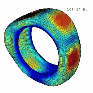

source: Lucid Motor
2.基于路谱的整车路躁分析,是行业发展的必然要求
现在全世界的汽车产业正在发生变革,汽车电动化,智能化,网联化的发展,已经开始了一场革命。随着动力总成的变更,整车的噪声问题也集中表现在以下几个方面:风噪、路躁和胎噪、电机噪声和辅助系统噪声。这四类问题中,风噪结构传递的部分只与其特定部件相关,属于局部小结构问题;风噪的高频和电机噪声通过空气传播,一把剪刀解决的问题,反正总能解决,无非成本和重量;至于辅助系统噪声,结构复杂,个人认为属于气动噪声和异响那一块,比较玄学。那最后剩下的路躁,由路面不平度传递到轮胎,通过悬架,最终传递到车身,受结构影响最大,需要总全局进行考虑和校调,必须在前期进行预测和风险规避。既然要从全局进行考虑和校调,就必须从轮胎受力部分开始模拟分析,把所有的部件统统囊括进去,基于路谱的路躁仿真分析,是必不可少的技术路径,其最关键的是把轮胎考虑进去,这是spindle加载方法做不到的。

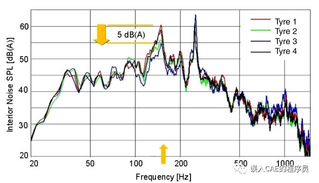

仿真最大的优势就在于提前预知性能水平,及早做出判断和反馈,尽量在研发前期把不合适的不匹配的结构设计扼杀在摇篮里面。我们所做的部件、子系统的性能目标,最终的目的是保证整车的性能目标,但这里有最关键的部品——轮胎。不同的轮胎性能有很大的不同,轮胎的模型是否可能直接匹配底盘和车体,是否会由于轮胎的振动特性造成整车的振动和噪声,这都需要验证。现在的做法就像是两个人相互埋头做事情,一边根据要求设计轮胎,一边依据系统目标、部件目标设计底盘和车身,但这两个组合起来的性能如何,却要等到骡子车采集到spindle才能仿真验证,从研发的需求来看,最好是能在更早之前就能知道,越早提前预知,也就越早得到反馈,部件越早可以变更,时间周期上、研发成本上也能大大降低开支。另一个,就算能容忍spindle加载方法求得整车路躁,也不能评价出底盘的优劣,因为逆矩阵方法求得的反力,已经吃掉了底盘建模的误差,所以基本无从评价底盘结构的好坏。所以,要全面评价轮胎、底盘和车身,基于虚拟路谱激励的整车路躁方法是研发需求的必然结果。
我们为什么要做虚拟路谱激励的整车路躁仿真?的图4
source: NVH Engineering, Continental AG, Germany
