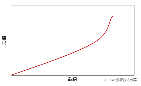

    非线性结构问题是指结构的刚度随其变形而改变的问题。所有的物理结构均是非线性的。线性只是一种近似,很显然对许多有限元模型比如加工过程 ,冲压,碰撞等分析,线性分析是远远不够的。
    由于结构的刚度会时刻改变,所以我们不能像线性问题一样,还是用直接法计算的结构刚度矩阵。在非线性分析中,结构的刚度矩阵必须进行许多次迭代生成计算,因此,这使得非线性的分析相比线性分析昂贵的多。
非线性的来源:
    1.    材料非线性,比如材料的应力-应变关系成非线性
    2.    边界非线性,比如结构在变形的过程过中生接触,使得整个结构的边界条件发生变化
    3.    几何非线性,大转动扰动,突然的翻转,屈曲现象等。
