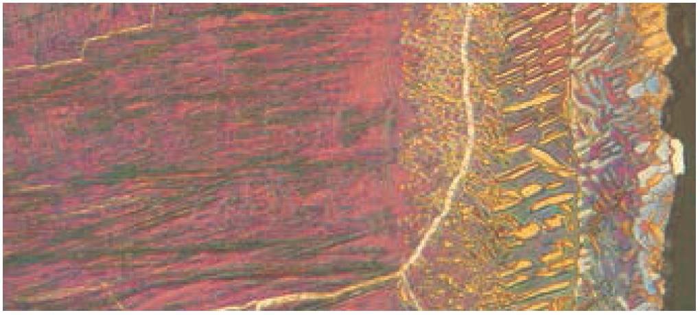

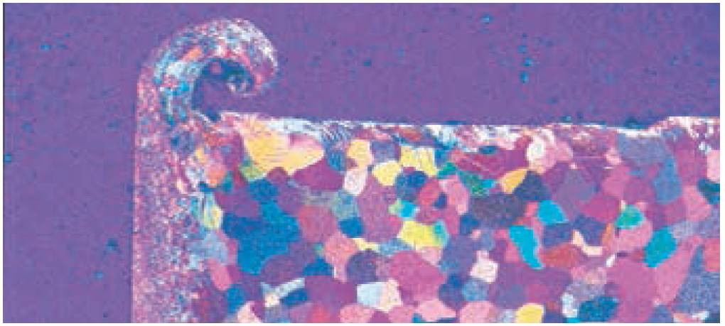

钛及钛合金金相制备及微观组织欣赏的图1
图1 a)Ti-6Al-2Sn-4Zr-2Mo (977°C, 风冷, 593°C - 8h, 空冷, 500x)的微观组织;和,b) CP Ti (ASTMF67, 2级, 1040°C 退火)表明一种转变不完全的结构,用三步流程,未用侵蚀抛光(0.5% HF 刻蚀).

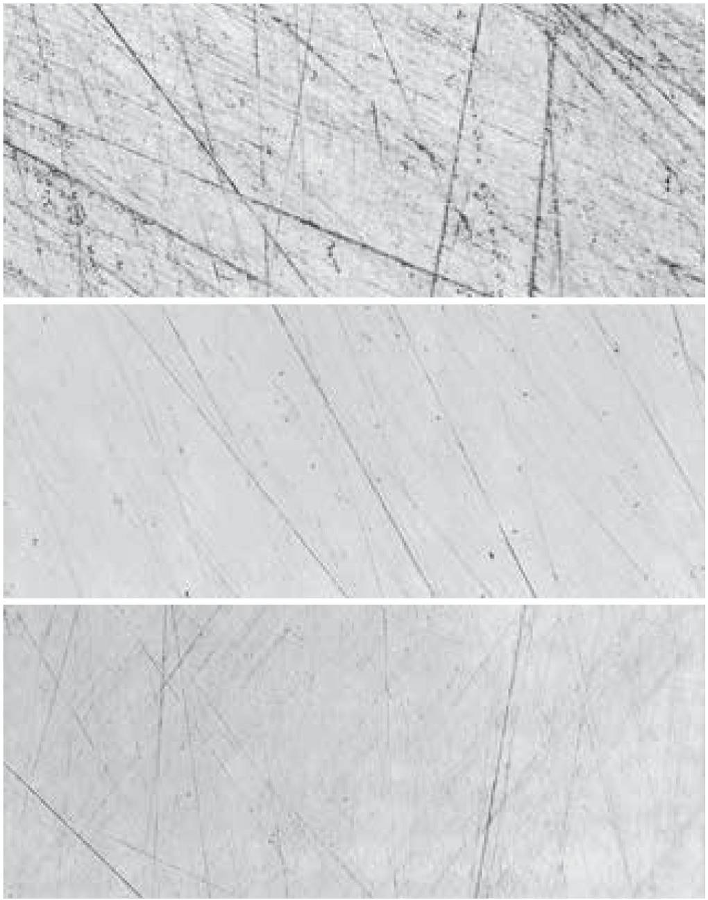

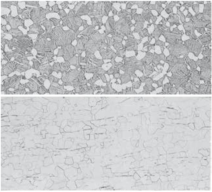

钛及钛合金金相制备及微观组织欣赏的图2
图2 Ti-6Al-2Sn-4Zr-2Mo样品第二步后的表面划痕,用 a) ULTRA-PAD, b) ULTRA-POL, 和 c) TEXMET 1000 抛光片 (200x).

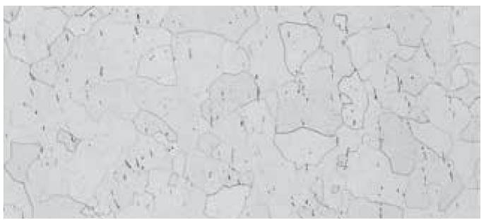

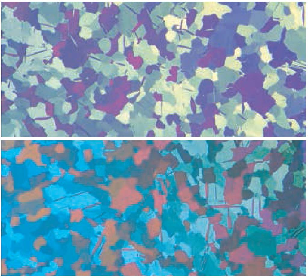

钛及钛合金金相制备及微观组织欣赏的图3
3  3步流程抛光的例子,不用侵蚀性抛光液,(在第3步用一种MICROCLOTH SUPREME抛光布)抛光,a)轧制 Ti-8Al-1Mo-1V (500x); 以及, b) CP Ti, ASTMF67, 2级, 1040°C 退火 (200x) 展示较好的结果 (0.5% HF etch).

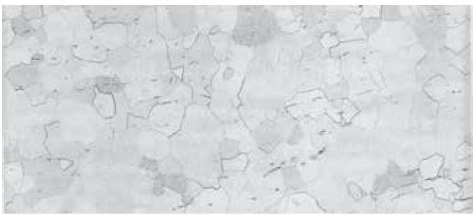

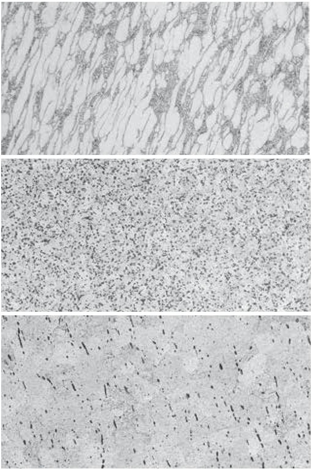

钛及钛合金金相制备及微观组织欣赏的图4
4 3步抛光流程抛光的例子,不用侵蚀性抛光剂,第3步用MICROCLOTH SUPREME,抛光,a) 轧制 Ti-8Al-1Mo-1V(500x), b) 退火Ti-5Al-2.5Sn(200x); 以及, c) 退火 CP Ti (ASTMF67, Grade 2, 200x), 用Kroll试剂刻蚀,α相显示较差的结果在b) 和 c)。

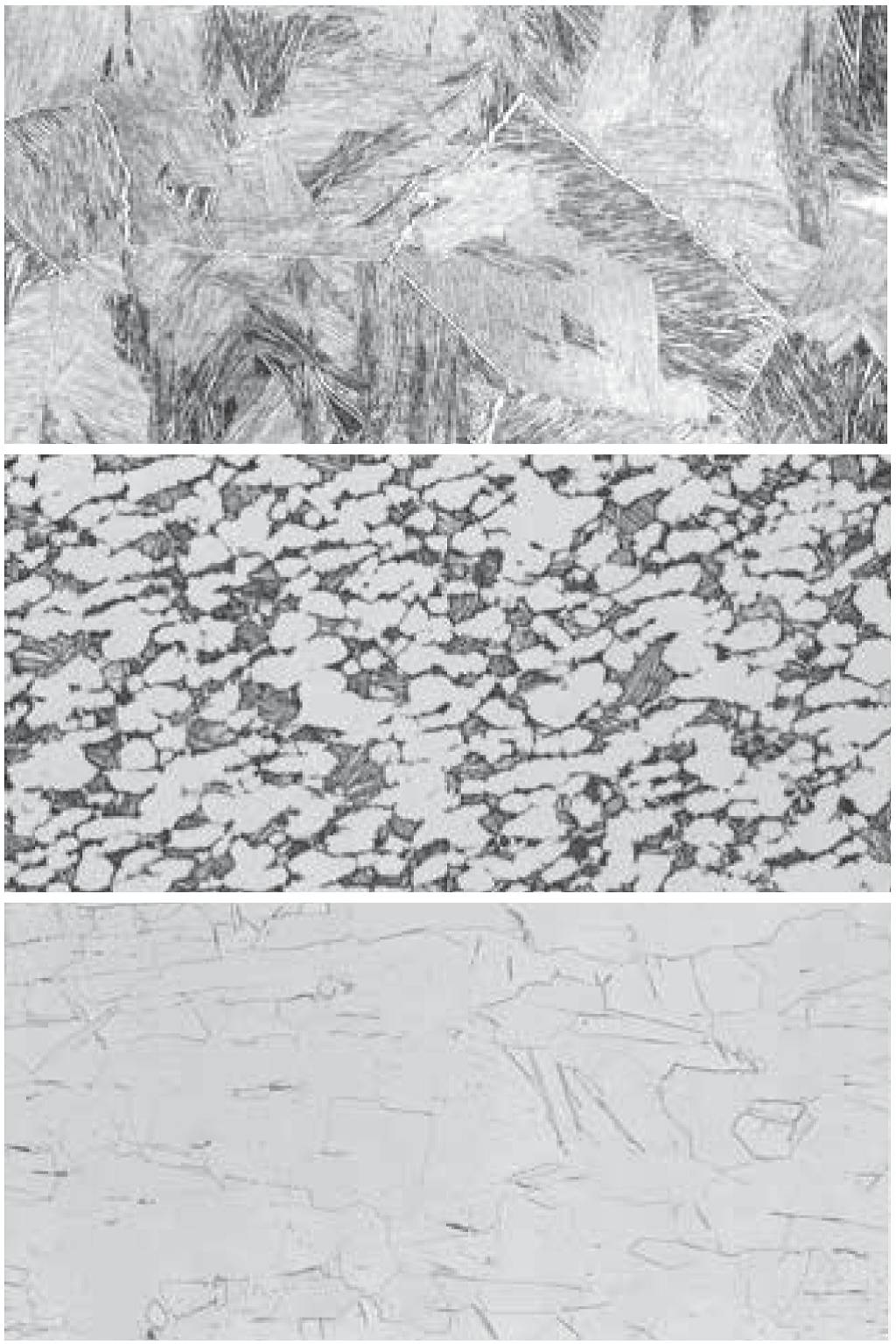

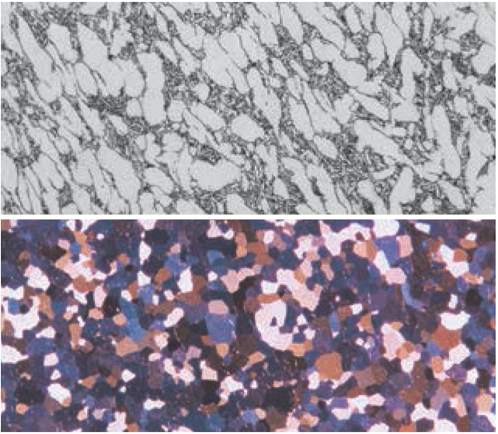

钛及钛合金金相制备及微观组织欣赏的图5
图5 在第3步中向二氧化硅中添加侵蚀性抛光剂(用 a MICROCLOTH 抛光垫)获得非常良好的结果,(在第2步中用 ULTRA-POL扫光垫) a) 热处理 Ti-6Al-2Sn-4Zr-2Mo (500x); 以及, b) CP Ti (ASTMF67, 4级, 704°C 退火, 200x),两者都用Kroll试剂刻蚀.

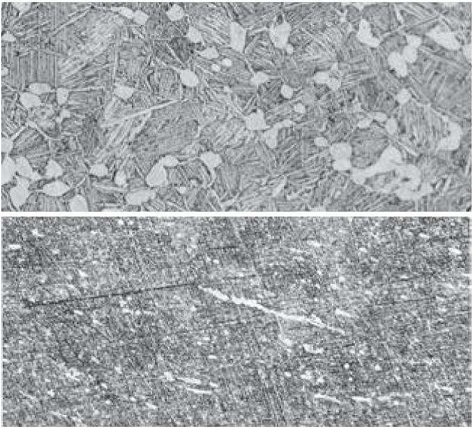

钛及钛合金金相制备及微观组织欣赏的图6
6 在第2步中用TEXMET 1000抛光步并在第3步中二氧化硅使用了侵蚀性抛光剂(MICROCLOTH 抛光盘)a) 铸造Ti-6Al-2Sn-4Zr-2Mo (200x), b) 热处理(950°C, 风冷, 593°C - 8h, 空冷) Ti-6Al- 2Sn-4Zr-2Mo (500x); 以及, c) 轧制 CP Ti (ASTMF67, 2, 200x); 全部采用Kroll试剂刻蚀。
