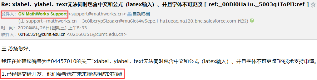

前几天,对于作图时label设置,无法同时包含中文和latex标记,以及字体无法更改的问题困扰了很久。在查阅官方文档无果后,给Mathworks公司技术人员发邮件,原来目前尚未提供这一功能,然后工作人员已将我的建议提交给Matlab开发,期待未来版本可以完善喔

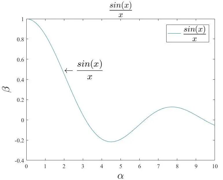

%举个例子
alpha = 0.1:0.1:10; beta = sin(alpha )./alpha ;
plot(alpha, beta);
set(gca,'Fontname','Times New Roman');
xlabel('$\alpha$','interpreter','latex', 'FontSize', 18);
ylabel('$\beta$','interpreter','latex', 'FontSize', 18);
title('$\frac{sin(x)}{x}$','interpreter','latex', 'FontSize', 20);
handle= legend('$\frac{sin(x)}{x}$');
set(handle,'Interpreter','latex', 'FontSize', 20)
text('Interpreter','latex','String','$$\leftarrow\frac{sin(x)}{x}$$','Position',[2,.5],'FontSize',16);
Matlab的骚操作——中文和LaTeX标记的图2

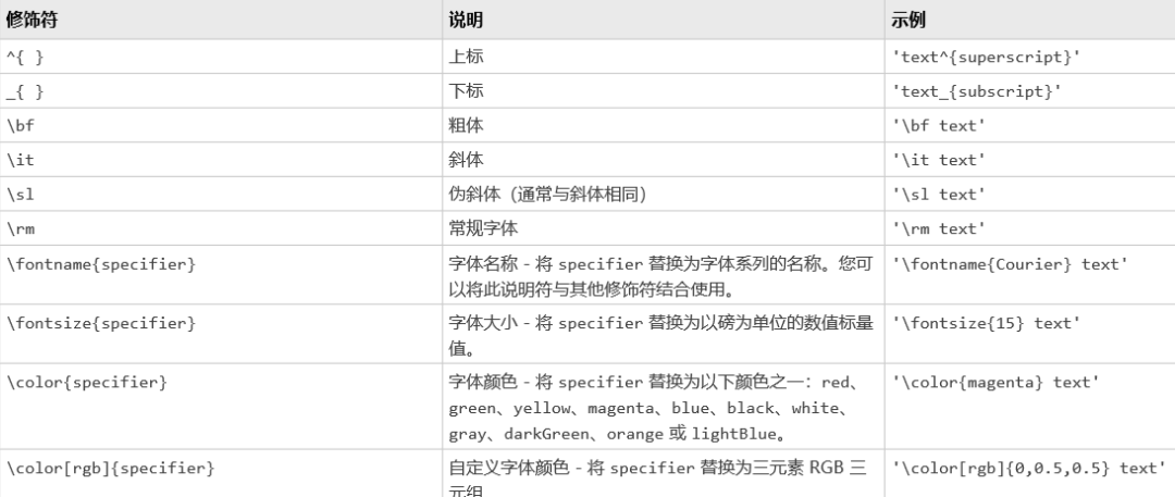

TeX 标记选项
MATLAB 支持部分 TeX 标记。使用 TeX 标记可添加上标和下标、修改文本类型和颜色以及包含特殊字符。只要文本对象的 Interpreter 属性设置为 'tex'(默认值),MATLAB 便会解释 TeX 标记,同时TeX支持中文字符(但是我觉得很丑耶,不信你试试)。
修饰符会一直作用到文本结尾,但上标和下标除外,因为它们仅修饰下一个字符或花括号中的字符。当您将 Interpreter 属性设置为 'tex' 时,支持的修饰符如下所示。
Matlab的骚操作——中文和LaTeX标记的图4

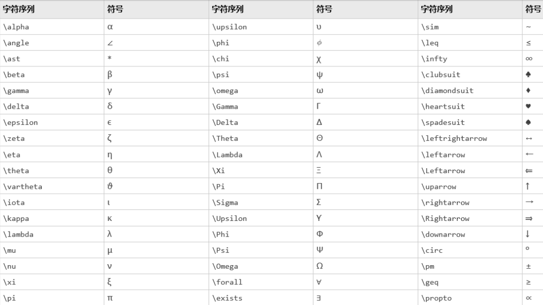

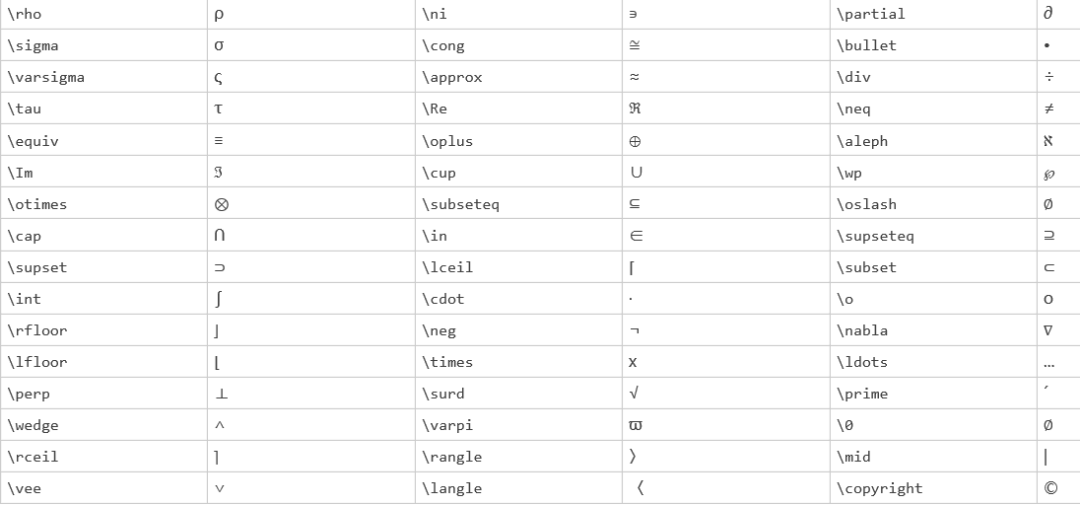

下表列出了当 Interpreter 属性设置为 'tex' 时支持的特殊字符。
Matlab的骚操作——中文和LaTeX标记的图5
Matlab的骚操作——中文和LaTeX标记的图6

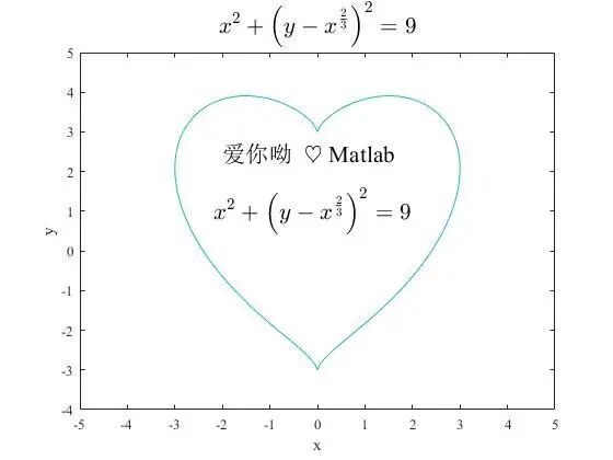

敲黑板——那到底该如何同时设置中文和latex字体呢?
目前只有一种方法,那就是用两个text函数,分别存放中文和latex字体喔!所以label内容同时存在中文和latex时候,目前只能把两者分开,然后调整text文本框的位置!
再看个例子!
ezplot('x^2+(y-(x^2)^(1/3))^2=9')
xlim([-5 5]); ylim([-4 5]);
text(-2.2,1,'$${x^2}+{\left({y-{x^{\frac{2}{3}}}}\right)^2}=9$$','FontSize',16,'Interpreter','latex')%存放latex字体
text(-2,2.5,'\fontname{宋体}爱你呦\fontname{Times New Roman}\heartsuit Matlab','FontSize',16,'Interpreter','tex')%存放TeX常规字体
title('$${x^2}+{\left({y-{x^{\frac{2}{3}}}}\right)^2}= 9$$','FontSize',16,'Interpreter','latex')

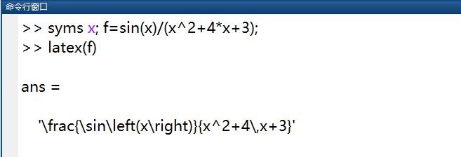

方法一:利用matlab自带的LaTeX函数即可转化为latex字符!
方法二:利用math type公式编辑器来完成!
方法一
Matlab的骚操作——中文和LaTeX标记的图8
注意:需要将其中的变量都转化为符号变量,不然会报错哒!

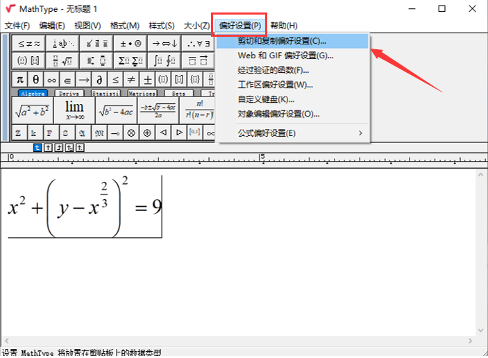

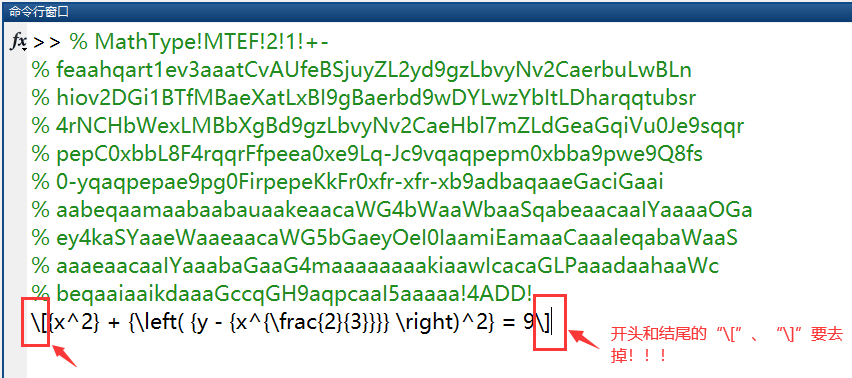

方法二

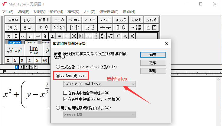

第一步:打开math type偏好设置——剪切和复制偏好设置
Matlab的骚操作——中文和LaTeX标记的图9
第二步:选择粘贴方式为MathML或TeX——LaTeX
Matlab的骚操作——中文和LaTeX标记的图10
第三步:粘贴到matlab命令行窗口,去掉两端部分
Matlab的骚操作——中文和LaTeX标记的图11
这样就完成啦,两种方法我还是推荐第二种,更简单快捷一些!
