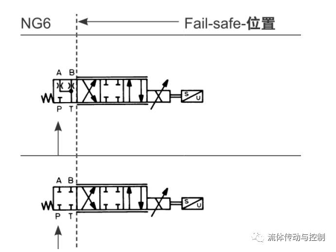

对于市面上Atos或者Rexroth等公司的比例伺服阀,我们经常会看到诸如如下所示的四位四通换向阀(非三位四通)。当阀正常工作时,取决于不同的给定信号,阀芯要么处于交叉位,中位或者平行位。该阀也存在一个故障保险功能位,当失电的时候,主阀芯的弹簧会推动主阀芯回到最左边的位置,如下图示例所示,阀芯可能处于P断开,但A&B&T互通的情况,或者P&A&B&T均不互通的情况。具体的故障保险功能位是什么,取决于不同公司的不同产品,不同的阀芯遮盖量。
关于MOOG伺服阀,你用对了它的故障保险功能了吗?(转自 液压传动与控制)的图1
这是一种比较简单的故障保险功能,经常应用于比例伺服阀。

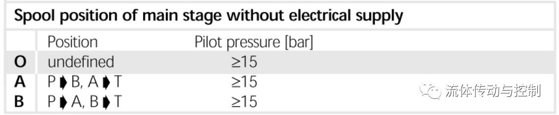

  1. 电气故障
    以D791/D792为例。当电源失电或者电源电压不在正常范围时,主阀芯将回到中位,中位机能为O(不确定位置)或者A(P通B,A通T)或者B(P通A,B通T)

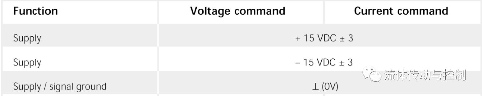

    关于MOOG伺服阀,你用对了它的故障保险功能了吗?(转自 液压传动与控制)的图2
    正常的工作电压范围(不同类型的阀正常工作电压范围不一样)。
    关于MOOG伺服阀,你用对了它的故障保险功能了吗?(转自 液压传动与控制)的图3

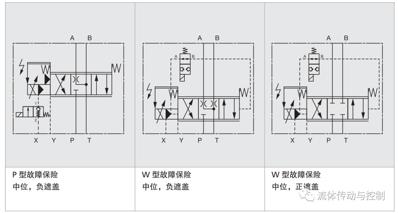

    关于电气故障的另外一种应用,即在先导部分与主阀之间叠加了电磁阀的情况,关于其故障的分析,必须考虑电磁阀的情况。下图以D663/D664为例,当其他条件正常时(先导压力正常、电源正常,指令信号为零),如果先导电磁铁失电,阀芯在弹簧力的作用下处于中位。关于MOOG伺服阀,你用对了它的故障保险功能了吗?(转自 液压传动与控制)的图4
    对于此类阀,也可以提供不同的阀芯中位遮盖类型,如下。
    关于MOOG伺服阀,你用对了它的故障保险功能了吗?(转自 液压传动与控制)的图5

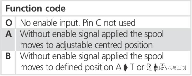

  2. 使能故障
    对于某些阀,为了提高阀的安全级别,除了保证电源供电安全外,还希望利用“使能功能”,实现双重保险。使能功能相当于一个开关,当该功能启用的时候,阀能工作;当该功能停止的时候,阀停止工作,并根据不同的选项,阀芯停在不同的故障位。
    以D661为例,使能功能具有三种选项:
    “O”—不使用“使能功能”,针脚C不用。
    “A” —当使能信号没有的时候,主阀芯移到可调节的中位,中位未定。此时先导阀无偏置。
    “B” —当使能信号没有的时候,主阀芯移到确定的位置,A通T,或者B通T。此时先导阀有偏置。此故障与没有24V供电一致。
    关于MOOG伺服阀,你用对了它的故障保险功能了吗?(转自 液压传动与控制)的图6

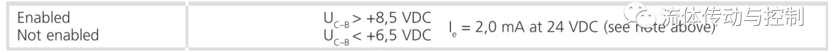

    同样的,正确的使能信号起作用,必须保证其电压范围的正常,以D661为例,针脚C和B之间电压必须大于8.5V:
    关于MOOG伺服阀,你用对了它的故障保险功能了吗?(转自 液压传动与控制)的图7
