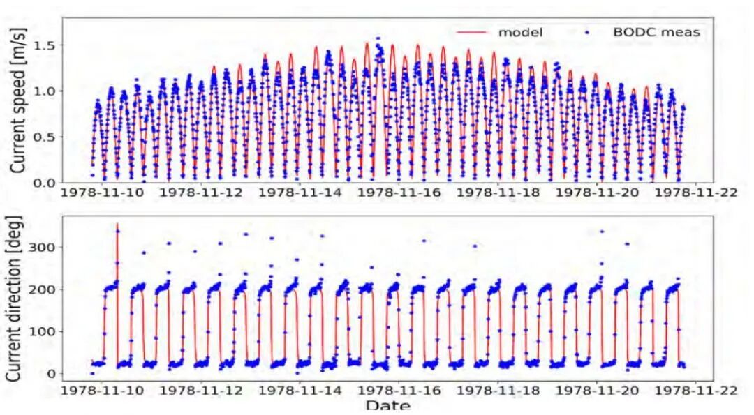

一、潮汐模型
我们采用TELEMAC2D生成Gabbard模型来模拟探测点区域的潮汐作用,并在开放边界处添加潮汐作用力(采用11种作用力模型:M2、S2、N2、K2、K1、O1、P1、Q1、M4、MS4和MN4)。
我们从英国海洋数据中心(BODC)的开放数据库中提取了时间长度为22天的潮汐数据,用于验证Gabbard模型得出的时间序列。
对比潮汐流动的速度大小和方向可以得出,模拟值的周期与观测值完全一致。TELEMAC2D模拟得出的速度的平均值与BODC的数据有16%的相对偏差,且速度在春季时偏低。
【EDF开源CAE】TELEMAC-MASCARET在北海风电场作业波预警中的应用的图4

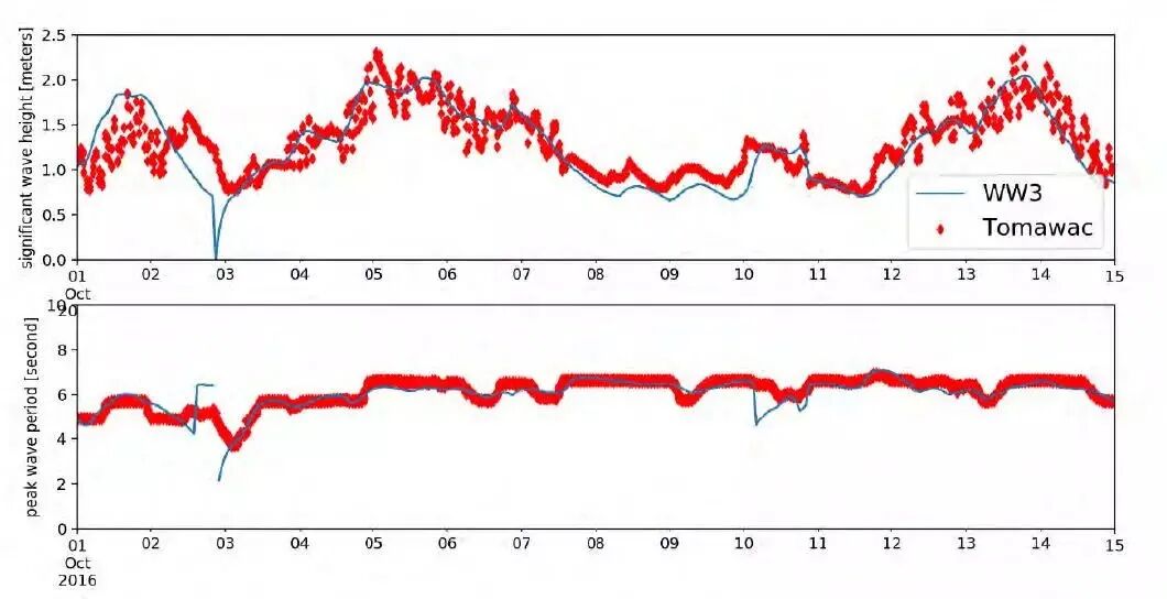

 二、波浪模型
我们使用TOMAWAC对波浪模型进行模拟,之后将其与TELEMAC2D进行外部耦合。
TOMAWAC是一种基于谱空间能量密度谱相位平均值建立的模型,它能够提高发电机位置附近的局部分辨率,同时在发电机位置边界处提高节点密度。相比于传统的全局模型,我们的模型在风力发电场附近的复杂水域处拥有更高的分辨率。
将所得结果与英国气象局(UK Meteorological Office)所使用的 Wavewatch III(WW3)全局模型得出的波浪高度以及波尖周期数据进行对比,除前三天以外,二者吻合性较好,具体结果如下图所示:
【EDF开源CAE】TELEMAC-MASCARET在北海风电场作业波预警中的应用的图5
