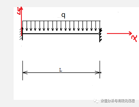

有限元计算只能得到杆单元两端的节点位移和内力,单元任意截面的位移和内力需要通过迭加原理得到。
Python画弯矩图剪力图(三)的图1
如图所示,单元内有均布荷载。由单元两端节点的位移 引起单元内部任意截面位移 可以通过插值得到。设

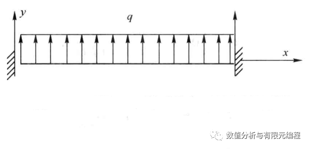

在单元两端固定时,由材料力学可知任意截面的位移为
记,则
单元内部总位移
单元任意截面弯矩
单元任意截面剪力
Python画弯矩图剪力图(三)的图2
[例]两端固定的梁,跨度 ,均布荷载 ,作为一个单元考虑时,单元两端节点的位移 求任意截面的位移,弯矩,剪力以及画弯矩图,剪力图代码如下

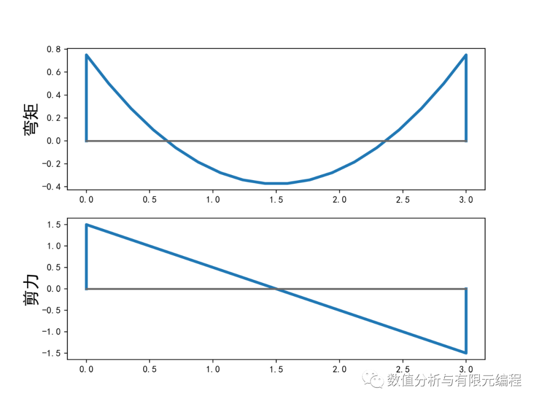

fig, axs = plt.subplots(2, 1,  figsize=(8,6) )
axs[0].plot(xx, -MM, label="M1", linewidth = 3)
axs[0].plot([0, x[-1]],[0,0], linewidth = 2, color = "dimgrey")
axs[0].set_ylabel('弯矩', fontsize = 18)
axs[1].plot(xx, -VV, label="M1", linewidth=3)
axs[1].plot([0, x[-1]],[0,0], linewidth = 2, color = "dimgrey")
axs[1].set_ylabel('剪力', fontsize = 18)
fig.savefig('./f115.png', dpi = 400) #保存图片
plt.show()
弯矩图剪力图
