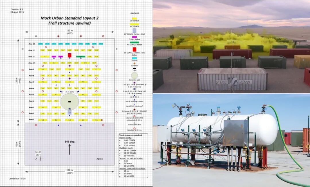

JackRabbit II(JRII)实验场地和装置
实验手段是常见的研究方式之一, 美国的Jack Rabbit II(JRII)实验就是通过在人工建造的模拟城市环境内释放高压液化氯,以研究城市环境下高分子量物质的扩散行为。然而进行该实验需求的成本过大,时间过长,规模有限,因此如果可以使用CFD手段快速模拟化学污染物在不同城市布局下的不同位置、不同风向等等多种情况下的泄漏情况,将大大减少相关成本,从而获得更全面和更多样的数据信息。

杜格威试验场地势平坦无起伏,模拟城市为约80个高度不同的集装箱组成的交错阵列,占地122㎡的方形区域。
所有集装箱皆视为规则的立方体,集装箱壁及地面具有0.5毫米的粗糙度。在试验场地设置了3个高为32米的风速测量装置,测量装置上每隔几米就安装有一个风速测量仪,每秒测量一次风速。由于实验场所平坦开阔,环境比较稳定,且C12释放时间不长,因此可以认为风速和风向都是稳定的。10分钟内的平均风速,风向为南风(与集装箱平行)。
假设共有10吨C12将被释放,C12释放过程设置为20s内发生的闪蒸现象。

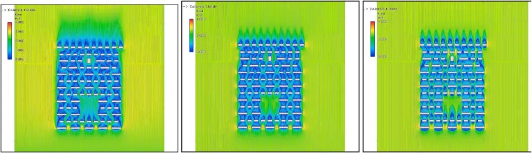

整个模拟城市区域速度云图,和C12释放并扩散至布满整个模拟城市区域时的浓度云图,如下图所示:
【环境仿真专题第四讲】使用Code_Saturne模拟化学污染物在复杂建筑环境下的大气扩散的图3
距地面1m处速度场云图

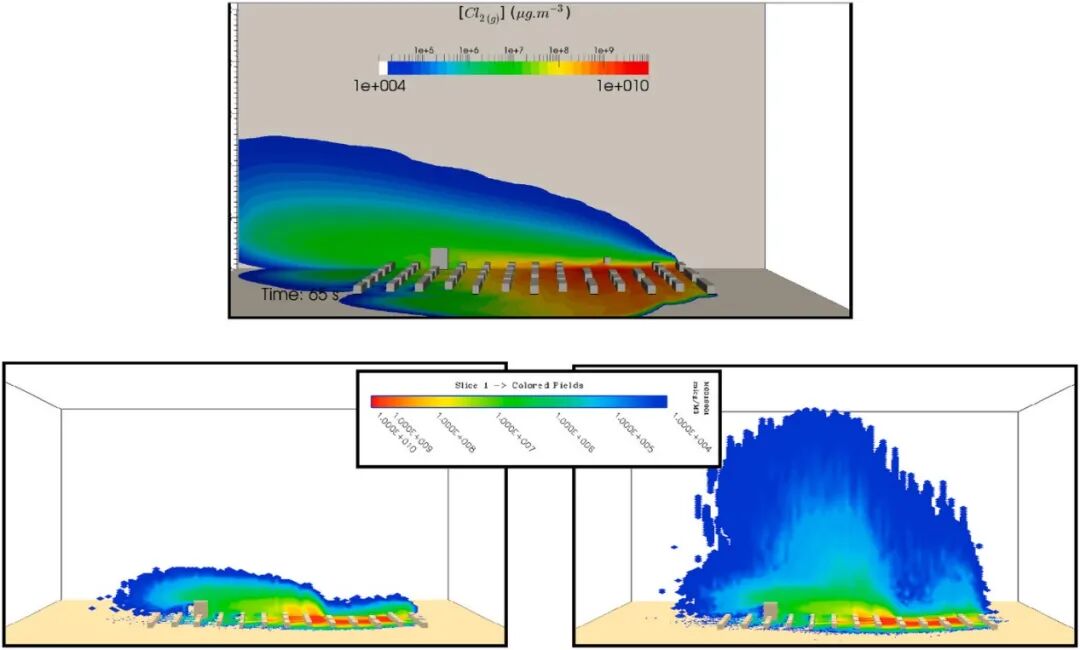

【环境仿真专题第四讲】使用Code_Saturne模拟化学污染物在复杂建筑环境下的大气扩散的图5C12浓度在垂直切面上的云图

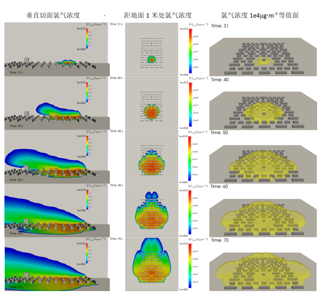

 下图展示了Code_Saturne仿真计算得出的31s、40s、50s、60s、70s时刻的C12浓度分布的预测结果:
【环境仿真专题第四讲】使用Code_Saturne模拟化学污染物在复杂建筑环境下的大气扩散的图6
使用Code_Saturne和PMSS模型对美军JRII实验进行了复现,通过对三种不同CFD模型的结果比较,证明Code_Saturne模拟的结果是准确可信的。
