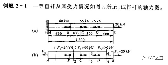

书中第二章第一节介绍了轴向拉伸和压缩的概念,主要要求掌握轴力的计算和轴力图的绘制。下面讨论例题2-1的材料力学解法和AMSYS解法。
如何使用ANSYS绘制拉(压)杆的轴力图?的图1
一.材料力学解法:
假定拉力为正轴力,根据材料力学中提供的解法——截面法:
1.求支反力:根据平衡关系,可得支反力FR=10kN;

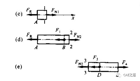

2.截面法:
如何使用ANSYS绘制拉(压)杆的轴力图?的图2

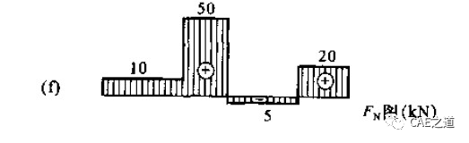

根据每段杆件的平衡关系,可得:
FN1=10kN;FN2=50kN;FN3=-5kN;FN4=20kN,轴力图如下:
如何使用ANSYS绘制拉(压)杆的轴力图?的图3

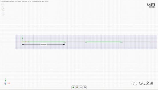

Step1:在SCDM中创建线体模型:

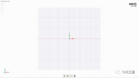

1.将草绘平面设置为Z面(根据自己习惯,选择草绘平面);
如何使用ANSYS绘制拉(压)杆的轴力图?的图4

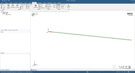

2.根据题目所示几何尺寸,草绘四条线(草绘四条线,产生五个点,方便在后续步骤中施加四个载荷和一个约束);
如何使用ANSYS绘制拉(压)杆的轴力图?的图5
3.为线赋予截面,完成线体建模(由于主要计算轴力,因此截面形状和几何尺寸我们可以随意设置一种,笔者在此使用默认圆截面);

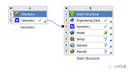

Step2:在WB中创建载荷及约束:
1.搭建分析流程:
如何使用ANSYS绘制拉(压)杆的轴力图?的图8

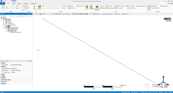

2.网格划分:自由网格划分,网格尺寸设置为10mm。由于建立的是线体模型,WB在网格划分时自动赋予BEAM188单元;
如何使用ANSYS绘制拉(压)杆的轴力图?的图9

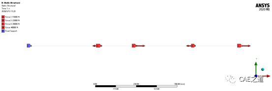

3.施加载荷及约束:
如何使用ANSYS绘制拉(压)杆的轴力图?的图10Step3:求解及后处理:

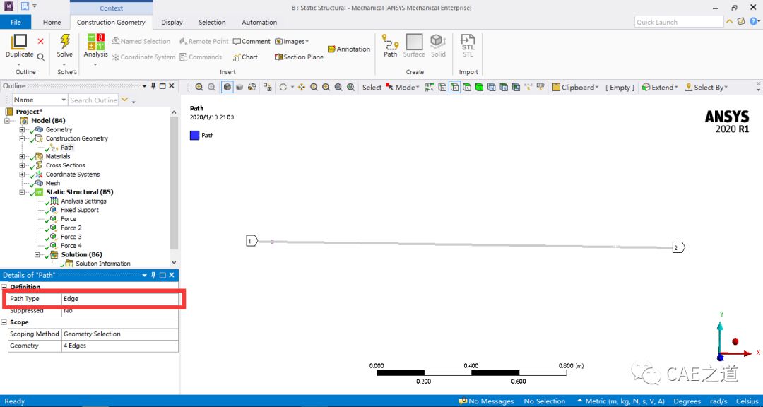

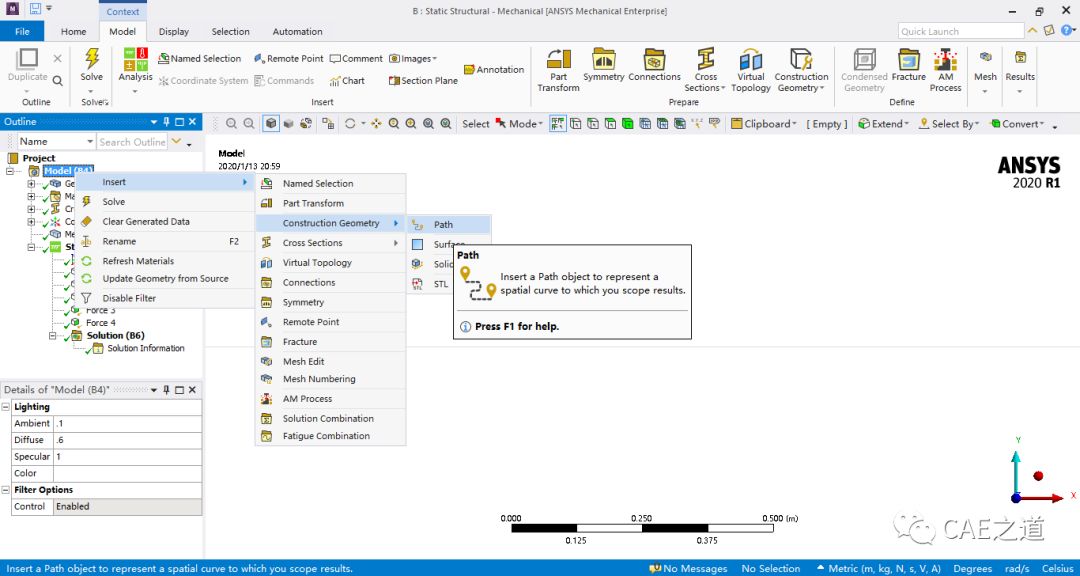

2.建立路径:由于我们需要绘制轴力图,所以我们需要建立一个path,将结果映射到path上;右键Model(B4)→insert→construction geometry→path,然后在Details of path中将path type切换为edge,依次选择建立的四根线体,点击apply确定选择。

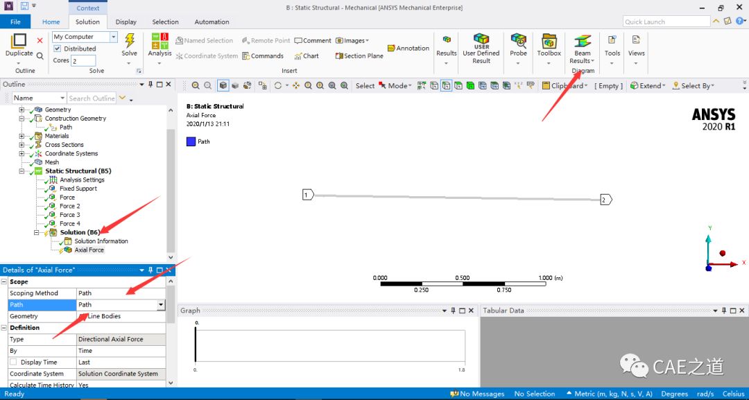

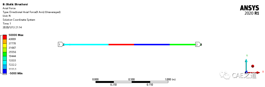

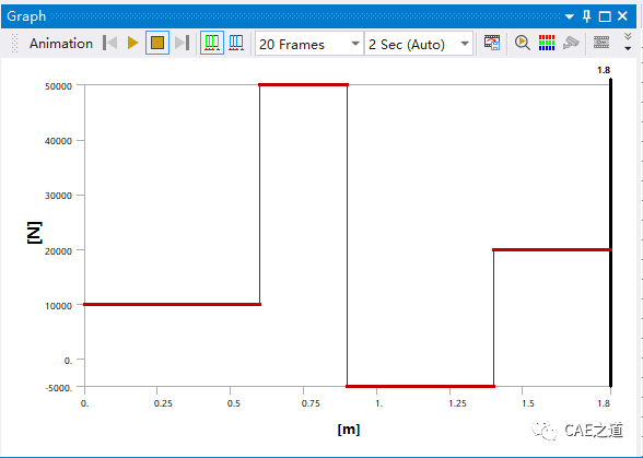

3.提取结果:点击Solution(B6),并选择Beam Results中的Axial Force;在Details of  Axial Force中,将Scoping Method改为Path,并在path中选择上一步建立的“path”。最后右击Solution(B6),选择Eevaluate All Results,提取结果。
如何使用ANSYS绘制拉(压)杆的轴力图?的图13
在图形区,我们可以看到计算的轴力结果;在Graph中,我们可以看到轴力图。与材料力学解法得到的结果完全一致。
如何使用ANSYS绘制拉(压)杆的轴力图?的图14
如何使用ANSYS绘制拉(压)杆的轴力图?的图15
