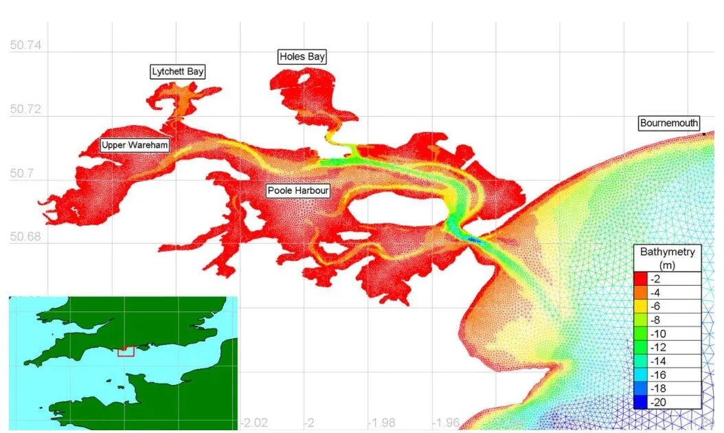

使用Telemac-2D针对普尔港及其附近区域建立一个高精度的平均深度的2D模型,网格采用非结构化的三角形网格。模型涵盖的经纬度范围1.646°W –2.239°W 和50.362°N–50.737°N。开放边界处的网格的分辨率在200m到5km之间,海岸线的精度则提高到100m。在普尔港内,分辨率进一步提高到30米。地形高程数据由英国相关部门提供。
水动力模型建立好后,首先模拟了2012年5月30天内大小潮的水动力情况,并且将结果于英国海洋数据中心的实测数据进行验证对比,确保模型的准确性。Telemac2D模型网格细节如下图所示:
【环境仿真专题第七讲】使用TELEMAC-MASCARET研究英国普尔港不同排污情况对水体营养物分布的影响的图3
网格以及地形高程视图

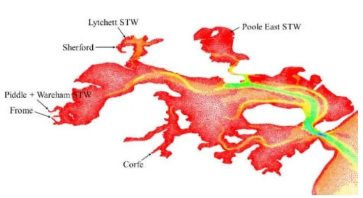

研究区域中的营养物来源可以分为两种:一种是河流输入,另一种是污水处理厂(Sewage Treatment Works即STW)排放,下图中展示了营养物排放的几个源头的所在位置:
【环境仿真专题第七讲】使用TELEMAC-MASCARET研究英国普尔港不同排污情况对水体营养物分布的影响的图4 营养物排放点源

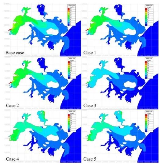

仿真模拟结果如下图所示。仿真结果表明普尔港内水域的营养物浓度主要受到Piddle河输入和Wareham污水厂排放量的影响。
【环境仿真专题第七讲】使用TELEMAC-MASCARET研究英国普尔港不同排污情况对水体营养物分布的影响的图5
30天运行周期后五个场景对应的平均DIN浓度
