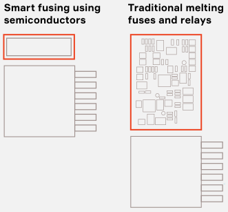

智能熔断器
作为区域配电枢纽,区域控制器自然需要配置智能熔断器。有了智能熔断器,传统的继电器盒被半导体取代,这种方法带来以下几个优点。
首先,智能熔断器可以更好地进行能源管理,因为可以集中管理整车的保险丝。这对电动汽车尤其重要;如果电池电量不足,系统可以使用智能保险丝在整个车辆内智能地短时间关闭某些功能。例如需要大量电力的次要功能包括座椅加热器或窗户加热器等。该系统可以在司机察觉不到的短时间内关闭这些功能,以便为更重要的功能需要高峰负载时释放能量,例如急转弯时的动力转向。
其次,智能熔断器可以检测到连接在它上的线束何时接近故障,并将信息传回中央系统。这种预测性维护可以帮助驾驶员在潜在问题影响车辆运行之前解决它们。这对负责维护大量车辆的车队经营者尤其重要。
第三,智能熔断可以节省布线。在过去,电线的直径必须比实际需要大30%,以允许在不熔断保险丝的情况下承受峰值负荷。相比之下,使用智能熔断,电线可以指定在指定时间内负载的物理极限。
区域控制器在新架构中的作用解读的图1
图1 传统保险盒与智能熔断器对比

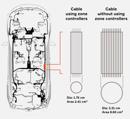

在一项针对一家OEM的研究中,Aptiv发现,使用区域控制器可以整合9个ECU,消除数百条单独的电线,从而使整车重量减少8.5kg。每减轻一点重量都能减少二氧化碳排放,并提高电动汽车的续航里程,如图2所示。
区域控制器在新架构中的作用解读的图2
图2 减少线束的例子

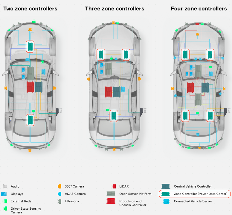

图3 区域控制器架构,区域控制器的数量可以根据需求设定,以上是三个示例
在Aptiv的智能车辆架方法中,区域控制器包括可定制的模型,与逐步提高的自动化水平相对应。处理过程分布在几个中央计算设备中。开放服务器平台负责计算密集型应用程序,如ADAS、用户体验等。动力总成和底盘控制器负责车辆动力学,包括电机/传动、制动、转向和悬挂。车辆中央控制器(CVC)负责车身控制和整体网络管理。虽然不同的OEM在添加这些软件定义特性的位置和方式上可能选择不同的方法,但实现这种方法所需的基本原则和技术构建块是相同的。
CVC也是所有区域控制器的主体和电源控制单元,它处理与外部世界的通信。它接收OTA更新,并根据需要将它们分发到车辆中的系统。它通过以太网与区域控制器连接,所以它可以向它们发送更新,而区域控制器可以更新连接到它们的其他ECU。
最终,当将网络组织成可管理的区域时,星型拓扑是一种有效的方法,并且它可以支持选择性唤醒。ADAS传感器通信将通过一个独立的网络处理,该网络基于TSN以太网,通过一个单独的星型拓扑网络连接到CVC。当需要冗余时(L3或更高),ADAS传感器网络将形成两个环,环上的主要节点包括中央计算节点、CVC和区域控制器。虽然环形拓扑比星型拓扑稍微贵一些,但它可以可靠地提供故障操作性能。因此,它比支持L3或更高级别自动化的其他方法更划算。
