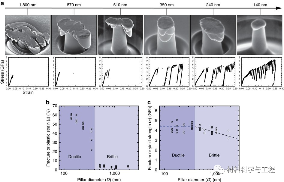

在此之前,2016年邹宇在读博士期间和其同事通过微纳力学的办法第一次在实验中观察到室温下同轴压缩的20面体准晶Al-Pd-Mn的塑性 ,并且发现位错滑移(dislocation glide)在室温下的可能性。(【1】Zou et al. Nature Communications 7,(2016))

图3. 二十面体准晶Al-Pd-Mn随着样品尺寸减小到500nm一下发现良好的塑性。【1】

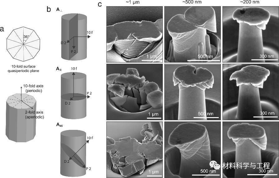

图4. 十面体准晶Al-Ni-Co沿着不同取向的压缩试验 【2】

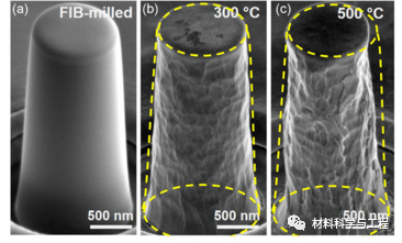

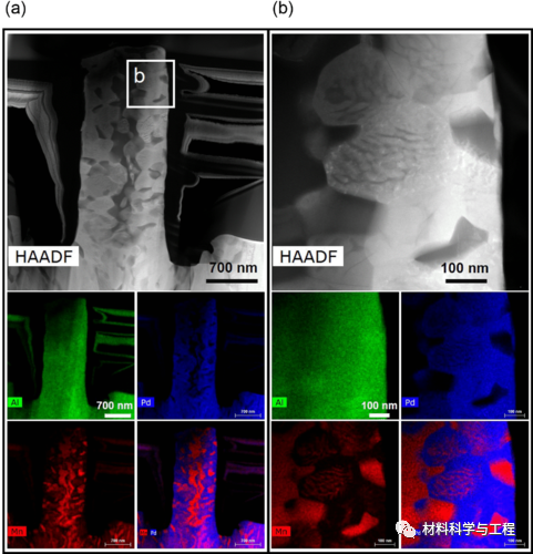

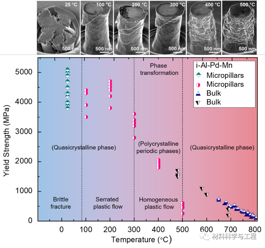

这篇发表在PhysicalReview Materials上的工作利用微纳力学方法,在此前没有人研究过的温度范围下,观察和测试了20面体准晶Al-Pd-Mn的变化。这项工作发现了一些有趣的现象:(1) 室温到300摄氏度准晶还是稳定的,300到500度准晶发生了相变,变成了多晶体(产生了四种新相),但是500度以上还是准晶;说明该准晶高温热力学稳定,低温动力学稳定,中间温度不稳定;(2) 300-500摄氏度从单晶变成纳米多晶,变形机制从位错机制改变为扩散和晶界移动的机制;(3)因表面扩散和蒸发,样品在高温下体积变小了;(4) 变形曲线由低温锯齿状过度到高温平滑曲线。

图5. 准晶体的强度和相结构随温度变化【4】

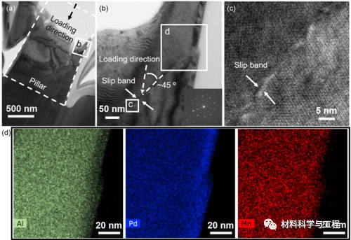

图6. 室温变形后的透射电镜照片和元素分布【4】

图8. 不同温度下样品体积减小【4】
