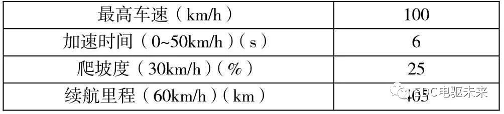

对纯电动汽车进行运动力学特性分析是整车性能研究的基础。从力学角度分析,运动中的车辆收到的力按作用类型可分为两部分:一部分用来实现汽车有效动能和势能的作用力,成为驱动力;另一部分是阻碍车辆运动的阻力,包括滚动阻力、空气阻力、坡道阻力和加速阻力。本文所分析的车辆,其动力性能指标见表1。
表1 动力性指标
纯电动汽车动力匹配及仿真计算的图4

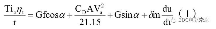

与传统汽车在行驶过程中受力一样,纯电动汽车在行驶过程中有滚动阻力Ff、空气阻力Fw、加速阻力Fj 和坡度阻力Fi。在行驶中,驱动力需克服上述阻力。电动汽车的驱动力Ft 由驱动电机产生的转矩T tq 经传动系统传动到驱动轮上。汽车行驶方程为:
纯电动汽车动力匹配及仿真计算的图5
其中,汽车总质量m=1825kg,车轮半径r=0.33m,风阻系数Cd=0.35,滚动阻力系数f=0.014,旋转质量转换系数δ=1.29,迎风面积A=2.7 m2,重力加速度g=9.8,传动比i=7.8,电机效率η d=0.95,机械传动效率ηc=0.98。

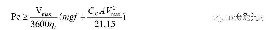

一般来说,电动汽车整车动力性指标中,最高车速对应的是持续工作区,即电动机的额定功率;而最大爬坡度和全力加速时间对应的是短时工作区,即电动机的峰值功率。由式(1)转化为功率平衡方程为:
纯电动汽车动力匹配及仿真计算的图6

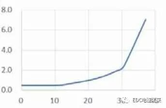

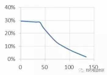

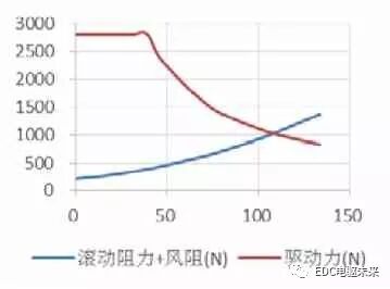

在MATLAB 环境下编程得到额定工况下的各车速情况下驱动力-行驶阻力平衡图、最大爬坡曲线图、加速度倒数曲线图,分别如图1至图3所示。从图1中可以清楚地看出不同车速时驱动力和行驶阻力之间的关系。驱动力和行驶阻力曲线的交点对应的速度即为最大车速,从图中可知汽车最大行驶速度大于设计需求速度。从图中还可以看出,当车速低于最高车速时,驱动力大于行驶阻力,这样汽车就可以利用剩余驱动力加速或爬坡。从图2中可以看出不同车速时汽车的爬坡能力,最大爬坡能力大于设计要求的爬坡能力。图3中速度与加速度倒数的曲线图包围的面积值即为加速时间,通过计算面积,0~50km/h(13.89m/s)加速时间为5.3s,满足开发要求。
纯电动汽车动力匹配及仿真计算的图15
纯电动汽车动力匹配及仿真计算的图16
图1

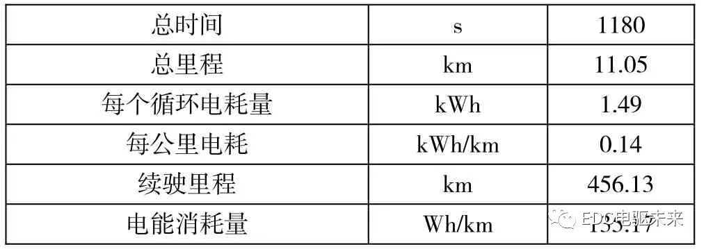

根据GB/T18386-2017《电动汽车能量消耗率和续驶里程试验方法》中的相关要求,采用NEDC 来进行续驶里程的测试。在MATLAB 下建立仿真模型,应用NEDC 循环工况进行仿真计算。结果如表2,通过计算结果可知,动力电池满足设计所需续航里程。
表2
