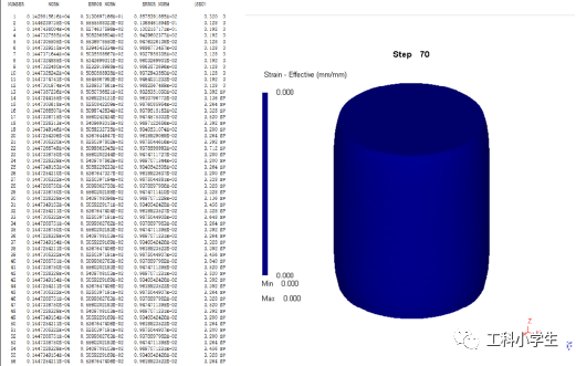

之前一篇讲了极限应变速率,今天刚好可以现身说法。压缩样高度是1000mm,然后上模的速度是5mm/s,极限应变速率是0.01,下面看结果。计算过程一直无法收敛,在模拟过程中也看不到应变,结果非常异常。
速度5mm/s,极限应变速率0.01

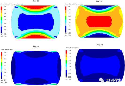

然后我将速度增大10倍,改成50mm/s,得到以下结果,这个结果正常多了,计算过程也没遇见无法收敛的情况。原因为何?原因就是50/1000=0.05>0.01,即大于极限应变速率。
速度 50 极限应变速率0.01

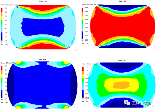

那么既然只要大于极限应变速率就行,那我是不是把极限应变速率改小而不改变速度也行呢?答案是肯定的,以下就是结果,非常漂亮。
速度5 极限应变速率0.001

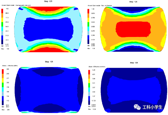

好了,结果证明只改小极限应变速率也行,那改小应变速率之后,对结果会有什么影响吗?那这次我们仍然让速度保持为50,将极限应变速率改成0.001,得到以下结果,和速度50,极限应变速率0.01的结果对比,发现这俩结果一模一样。得出结论,改小极限应变速率并不会影响结果!
速度50 极限应变速率0.001
